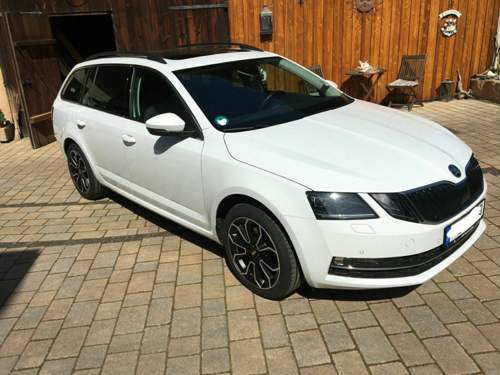

Hallo Leute,
Ich fahre einen Skoda Octavia 5e Combi 116 PS mit DSG (EZ 03/18).
Gekauft habe ich den Wagen als Jahreswagen. Es sind aktuell 205/55/16 Ganzjahresreifen mit Skoda Original Felgen montiert (Siehe Bild)
Ich bin Pendler und fahre 90 % Autobahn und 10 % Landstraße.
Ich fahr meist Geschwindigkeiten auf der AB zwischen 120-140 km/h, also meist gemütlich.
Mein Verbrauch lag hier bisher bei ca. 4.5-5.0 l auf 100 km.
Ich plane nun ein Sommerreifen Satz. Ich weis allerdings nicht, welche Zoll Größe.
Laut COC darf ich nur 17 Zoll fahren und zwar mit 205/50/17 Reifen. Diese Reifen sind teurer als in 17 oder 18 Zoll mit 225er.
Es kommen also Zubehör Felgen mit Abe ohne Eintragung für mich infrage.
Entweder 17 Zoll mit 225/45/17 oder 18 Zoll mit 225/40/18.
Mir ist klar, dass der Verbrauch minimal steigen wird. Ich habe kein Sport Fahrwerk verbaut.
17 Zoll sind denke ich ein Kompromiss aus Komfort und Aussehen (ohne Sport Fahrwerk), oder?
Mir ist klar, dass der 1.6er keine Bäume ausreißen wird. Aber für mich ist er mit dem DSG bisher immer ausreichend gewesen mit den 205er Reifen.
Hat hier schon jemand Erfahrungen mit dem Motor und den eben genannten Reifengrößen/Felgengrößen, speziell auch mit den 225er Reifen? Was empfiehlt ihr mir für eine Zoll Größe bei den Felgen?
Danke schon mal.

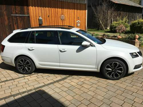

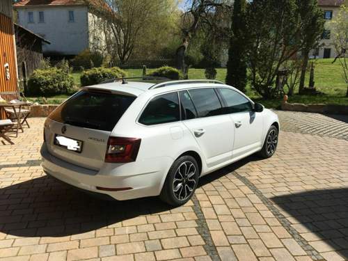

Ich hab mich letztendlich für 17 Zoll (225/45/17) entschieden. Es ist ein Kompromiss aus Optik, Verbrauch und Komfort.
Preislich waren die 225er auch wesentlich günstiger als die 205/50/17.
Mein Verbrauch ist auch nur geringfügig gestiegen, das Auto liegt aber deutlich besser auf der Straße.
Fahrverhalten ist minimal härter im Vergleich zu den 16ern, aber auch nicht unangenehm.
Mit Spurrillen auf der Autobahn hab ich auch keine Probleme.
Man merkt, dass die 17er mehr Kraft benötigen, um los zu fahren, aber wenn er erst mal rollt, merke ich keinen sehr großen Unterschied zu den 16ern.
Anbei Bilder meiner frisch montierten Sommerreifen.
Vielen Dank noch mal an alle.
