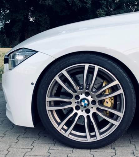

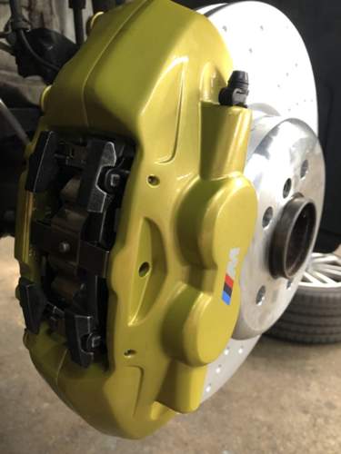

Sag mal, kannst du vllt Bilder von den Bremsen bzw von den bremsscheiben zeigen? Wollte auch gerne Bremsen verbauen lassen auf meinen 340i aber man sagte mir das die Scheiben nicht gelocht sondern angelocht sind,
stimmt das?
Hallo Zusammen,
Ich habe bei der serienmäßigen verbauten M-Sport Bremse (blaue Sättel) auf M-Performance Scheiben (angelocht/geschlitzt) gewechselt. Damit entspricht die Bremse praktisch dem "M-Perfomance Satz" für nachträglichen Einbau.
Kann bestätigen, dass die Bremsscheiben "nur" angelocht und geschlitzt sind.
Subjektiv im normalen Fahrbetrieb keine Änderung in Bezug auf Bremsleistung gegenüber den glatten Scheiben (für mich) feststellbar, allerdings sind die Scheiben im Fahrbetrieb (ohne Bremsen) deutlich lauter!
Ich dachte zuerst, dass die Werkstatt einen Fehler gemacht hatte, aber die verdrängte/komprimierte Luft zwischen Belag und den Vertiefungen der Scheibe erzeugt eine Art Sirren - deutlich hörbar bei Vorbeifahrt an einer Mauer, Tunnel etc.
Foto´s folgen
Optisch natürlich der Burner :)

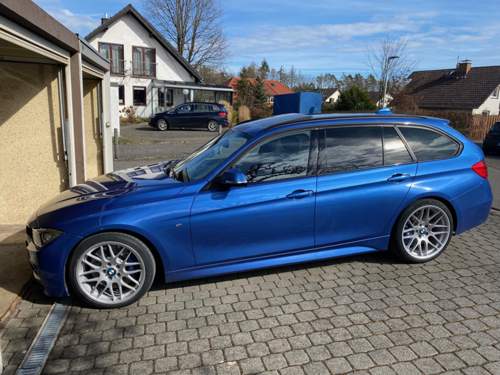

wie versprochen, Winterreifen, dreckig, wenig Zeit...;-)
Sehr schön die Blauen Bremssättele und die angelochten Bremscheiben.
Was für ein H&R Fahrwerk ist da verbaut?
Sieht ganz schön hoch aus, wenns ein Gewindefahrwerk ist, würde ich das mal etwas runterdrehen ;)
