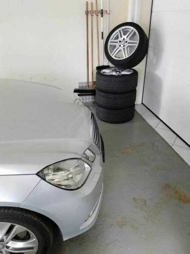

Das sind die Nummern: VA: A21240148027X36
HA: A21240148027X36
Danke für die Antwort
Das sind doch schon mal sehr gute Nachrichten! Die Felgen sind für den 212er vorgesehen und damit grundsätzlich bezüglich Tragfähigkeit, Einpresstiefe usw. geeignet.
Welche Reifen hast Du genau drauf?
Schmelli
Habe auf allen 4 Goodyear Eagle F1 mit Mo Kennzeichen. Hinten 275/30 und vorn 245/35
