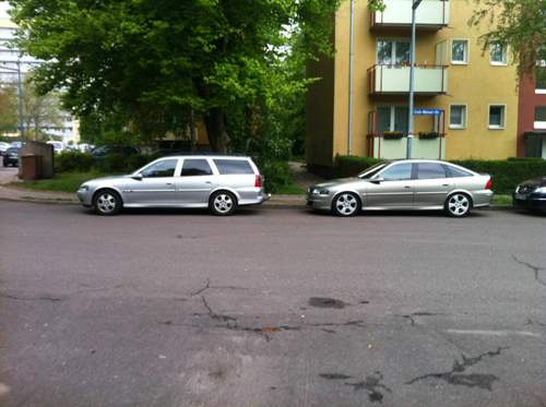

Hier mal ein Vergleichsbild - 1,8er Caravan Serie mit 195/65R15 gegen 2.0 CC mit H&R-Gewinde ca. 50/20 und 215/45R17... meine Gummilippe unter der Stange hat vielleicht 6cm Bodenfreiheit... hinten will ich nochmal tiefer, dann aber bördeln.
Vergleich
