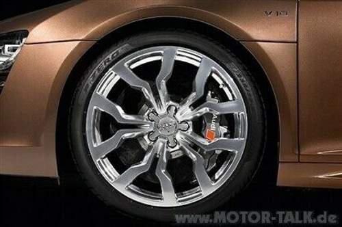

Hallo Leute,
ich habe einen neuen Satz original Audi R8 19 Zoll ( 4 Vorderräder ) mit neuen Pirelli Reifen bekommen.
Abmessung der Felge 8,5 x 19 ET 42, Reifen 235/35R19 Pirelli NEU
Sollten doch super aus nen TT8J passen oder??
LG
Mav

Schraub drauf und mach Bilder :D :)
Themenstarteram 15. April 2010 um 7:28
Hab hab nen A5 und keinen TT ;-) daher kann ich deinen wunsch nicht erfüllen.
Vielleicht hat ja jemand interesse, die Teile sind NEU und hat niemand hier (zumindest hab ich noch keinen hier gesehen)
Die meisten haben nur die Replika Felgen.

Die Frage war ja ob die gut drauf passen ;)

Ich habe gehofft man könnte meine Vermutung bestätigen :D

Ich bestätige, schön find ichs aber nicht !:D

Danke für die Bestätigung :p

Hallo Leute,
LG
Mav
Beachte aber die Traglast der original R8 Felge!!!!!!!!!!!!!!!!!!!!
Die original R8 Vorderradfelge hat nur ne Traglast von max. 475 Kg!!!!
Ist zwar die leichteste Serienfelge auf dem Markt aber nicht die Stabilste.
Da der R8 vorne federleicht ist und den Motor hinten hat reicht da die Traglast.
Da würd ich zuerst mal checken wie deine Vorderachslast ist!!! Ich meine beim normalen A5 ist die schon um 1080, oder??? Dann funzt das nicht...!

Es geht ja darum ob sie auf nem TT gehen und da sind 2x475kg mehr als ausreichend wenn ich mich net irre;)

Also so schlecht finde ich es nicht! was soll der Spass den Kosten? Und muß man da Spurverbreiterungen drauf machen?
Bei ET 42 sollte man ohne spurplatten auskommen.
