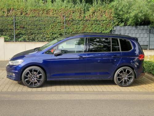

würde gerne 19 Zoll Dotz REVVO Dark auf meinen Touran verbauen. Der Toran ist werksseitig leicht tiefergeleget (15mm).
Was muss ich machen bei 8J x19 ET45 oder 8,5J x19 ET35
hat hier schon einmal diese Abmessungen verbaut?
Bin auf eure hilfe angewiesen.

Ich habe bei meinem Touran 8,5 x 19 ET45 letzte Woche beim TÜV vor gefahren, da gab es keine Probleme. Habe auch das VW Sportfahrwerk verbaut.

Also ich habe die RH NBU Race eintragen lassen. Das Serienmäßige Sportfahrwerk habe ich noch mit H&R Federn 28755-4 tiefergelegt. Habe leider nur dieses Foto, das habe ich auf die schnelle bei der TÜV Abnahme gemacht. Hier sieht man die Tieferlegung nicht so deutlich und die Felgen kommen auch nicht ganz so rüber wie in natura. Im Moment habe ich wieder die Winterreifen drauf. Das Bild ist kurz nach Einbau der Federn gewesen, jetzt nach etlichen km ist der noch etwas tiefer.

Sieht aber cool aus.
meiner soll ja auch mehr als Famielie hauto eingesetzt werden, deshalb würde mir das schon reichen
Das reicht auf jedenfalls und das Beste ist, meine Frau hat die H&R Federn nicht bemerkt. Ist vom Fahrgefühl nicht wesentlich anders als mit dem Serien Sportfahrwerk, die Seitenneigung ist etwas geringer und die Optik mit den 19" ist schon sehr gut.

Bei den Meisten 8,5jx19 mit 235/40R19 92W muss man nacharbeiten laut Gutachten.
War auch auf der Suche nach Felgen, nachdem ich 8.5x19 ET35 gekauft hatte mit 235/35 Reifen habe ich gemerkt das die gut 2cm raus stehen. Also hab ich durch Zufall mit jemandem getauscht gegen 9x19 ET45. Momentan sind da 215/35 85w Reifen drauf aber ich werde 225/40 93y montieren.
Hier noch ein paar Bilder. Ja ich weiß der muß tiefer und es werden höchstwahrscheinlich die Eibach Federn 35/30
@Silverdollar Da stehen ja die Felgenränder total über?! Bist du dir sicher wegen der Reifengröße? Sieht irgendwie sehr unstimmig aus das ganze.
Die Felge kann ja etwas raus stehen, es geht um das Profil der Reifen. Ein Bekannter hat 8.5x20 ET42 mit 225/35 R20 drauf.
Hier siehst du meine ersten Felgen und die bekommt man nicht eingetragen. Auf diesen Felgen waren 235/35er Reifen montiert. Welche ET haben eure Felgen?
