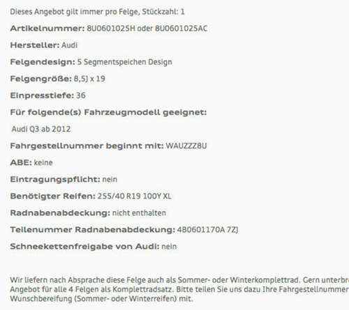

weiß von euch jemand ob es zulässig ist die 19 Zoll Offroadfelgen mit den normalen Verbreiterungen der 17 Zoll Standard zu fahren? Müssen die Verbreiterungen umgebaut werden? Ich kann an verschiedenen Ausstellungsfahrzeugen nicht wirklich einen Unterschied erkennen, dass diese unterschiedlich breit sein sollen. Ich find die 19 Zoll Offroadfelgen absolut cool. Habe allerdings mit Standard 17 Zoll bestellt, da ich keine lackierten Verbreiterungen wollte und dachte das mit den 19 Zoll nur in Verbindung mit lackierten oder Offroadpaket wäre mal wieder nur eine Marketingmasche.
Gibt es eine ABE /Gutachten für die Offroadfelgen ?
Wäre dankbar für eure Hilfe.
Gruß Ernst

Eine Zuberhörfelge zB. von Rondell ist 8,0 J x 19 Zoll ist eintragungsfrei.
Die Offroadfelgen hat 8,5 J x 19 Zoll, kann das noch soviel mehr ausmachen ?
Gruß Ernst
Die Verbreiterungen sind Pflicht bei den 19"ern.
Selbst in den ABE`s der Zubehörfelgen ist diese Verbreiterung gefordert. Ansonsten erlischt die ABE des Autos.

das hängt auch von der Reifenbreite (255) und der Einpresstiefe der Felge ab.
