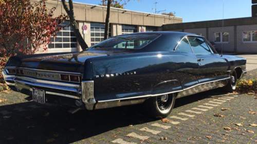

Wie bereits angekündigt gehts jetzt los mit der Restaurierung meines 66er Bonnevilles!
Ziel ist eine möglicht originalgetreue Restaurierung, allerdings mit einigen Verbesserungen.
So sollen zB. Scheibenbremsen, elektronische Zündung usw. rein.
Ich würde mich freuen, hier auch die einen oder anderen Tips bekommen zu können. Bin zwar kein Anfänger auf diesem Gebiet, aber so manche Sachen weiß man dann eben doch nicht.
Auch wird versucht, hier immer wieder Bilder des Arbeitsfortschritts einzustellen.
Die "Dicke Berta" ist seit 1985 abgemeldet und ist leider ziemlich hinüber was den Innenraum, den Lack und sämtliche Dichtungen, sowie Motordichtungen angeht. dem gegenüber steht eine Karosse, die bis jetzt erst 4 kleine Löcher aufweist: 1x im Kofferraum, jeweils 1 an jedem Kotflügel und eines an der Frontmaske.
Allerdings fällt die Heckscheibe fast von allein raus. der Scheibenrahmen ist so ziemlich komplett hinüber
und bedarf so einiger Arbeit. Der Motor muß komplett auseinander, ebenso die Achsen, wo alle Gummis hinüber sind.
Viel Arbeit, aber die Karre hats mir einfach angetan.....

Hab mal angefangen den Motor zu zerlegen. anscheinend hat der nicht allzuviel zuwendung bekommen:
- Rost und Kalk in den Kühlwasserkanälen
- Wasserpumpe samt Leitblechen Schrott
- Timing Cover (Steuergehäuse) durchgefault (Aluguß)
- jede Menge Ölkohle im gesamten Motor
- leichte Riefen in zwei Zylindern, allerdings ausschleifbar
- Kettenräder und Steuerkette wahnsinnig viel spiel, das da noch nichts übersprungen ist, ist mir ein Rätsel...müssen aber sowieso neu, da die Kunststoffzähne eh ausgehärtet sind und abbrechen.
+ Nockenwelle ohne Einlaufspuren
+ Ventile, Kipphebel und Stößel sehen gut aus (allerdings ein Hydrostößel defekt)
+ Vergaser ohne merkliches Spiel in den Gestängen und Klappen
Kurbelwelle und Pleuel weiß ich noch nicht, ich warte noch auf meinen Montageständer......
und der Wärmetauscher der Heizung wurde laut Aufkleber 1984 erneuert......mal was positives....
gruß
Markus
PS: Ich werde den Tread auf jeden Fall fortführen, wird aber aufgrund meines Berufs manchmal unregelmäßig sein. Sämtliche Arbeiten, angefangen vom Blech, über den Motor/Getriebe zum Lack, sowie neue Kabelbäume - eben alles, werde ich nach möglichkeit ausnahmslos selbst erledigen. Deshalb gibts auch keinen fixen Termin für die Fertigstellung. Schön wärs, wenn er zum 50igsten Geburtstag wieder auf der Strasse ist (2016), ist aber kein muß.

Themenstarteram 16. Dezember 2012 um 10:28
der Lack muß komplett runter, der ist quasi "microperforiert" durch die Sonne, und hauchdünn......
