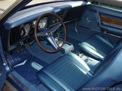

Das Öffnen der Türe und Hineinsetzen in den Wagen verschlug mir den Atem: er ist ein Müffi! Die Quelle des Geruches war schnell ausgemacht - Schimmel an allen organischen Materialien. Der Wagen ist sein 10 Jahren nicht mehr regulär zum Verkehr angemeldet gewesen und hat in diversen Verschlägen sein Dasein gefristet, die letzte Zeit unter einer Plane im Garten des Verkäufers. Die oberflächlich intakte Innenausstattung ist durch fortgeschrittenen Schimmel- und Spaakbefall wohl ein Fall für den Müllcontainer.

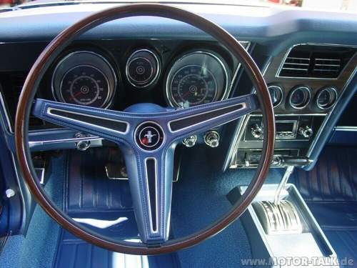

Allerdings fehlen keine Teile, die es nicht mehr gibt - außer dem Lenkrad. Das wird heikel! Der Grant-Dreck geht in die Mülle. Originale Lenkräder, speziell RimBlow werden mit Gold aufgewogen.

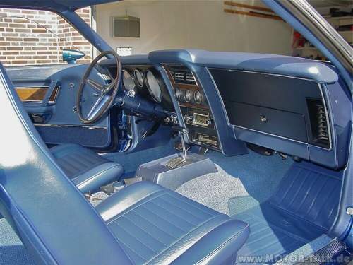

Die Innenausstattung hat noch viele brauchbare Teile, die sich reinigen lassen. Ich schätze mal, 50 % lassen sich retten. Nicht dazu gehören der gammelige (und schrill-falsche) Teppich, der Himmel (bröckelig), das Dash Pad, die sämtlichen oberen, hinteren Verkleidungen und Panels, sämtliches Dämmstererial, jede Menge falsche Schrauben und eine ganze Menge Teile, von denen ich im Moment noch gar keine Ahnung habe, daß sie existieren und meinen Blutdruck noch auf 200 Sachen bringen werden...

Für Mustang-Innenräume gibt es eine ganze Armada von Spezialisten. Für Weichteile habe ich vor einigen Tagen die Firma stockinteriors.com kontaktiert, die mir zur Abstimmung Stoffmuster für Himmel und Teppiche geschickt haben. Fast alles ist erhältlich. Viele Herstellungsmaschinen von Ford wurden von den Spezialfirmen übernommen und die Fertigen jetzt auf Original Ford-Tooling. Dash Pads sind da ein typisches Beispiel. Was wie gemacht wird, dafür gibt es im www reichliche Tipps. Mustang Monthly zum Beispiel. Für die Originalität ist die wohl göttlichste Quelle http://429mustangcougarinfo.50megs.com/
Polsterteile gibt es in heimwerkergerechter Vorbereitung zu fairen Preisen.
Das hier sind die Musterscans für den Teppich und den Himmel. Der Himmel ist eine exakte Repro und unterscheidet sich nicht vom Original. Der Himmel ist gehängt wie es sich gehört und nicht auf Pappe aufgezogen. Beim Teppich bin ich wegen der Farbe unsicher, da alles, was an Bodenbelag noch im Wagen ist, sehr ausgebleicht ist und als Muster nur noch bedingt taugt. Da muß ich nochmal Fachleute in den Staaten zu Rate ziehen.
