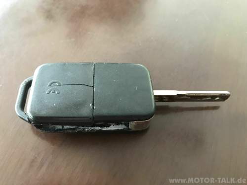

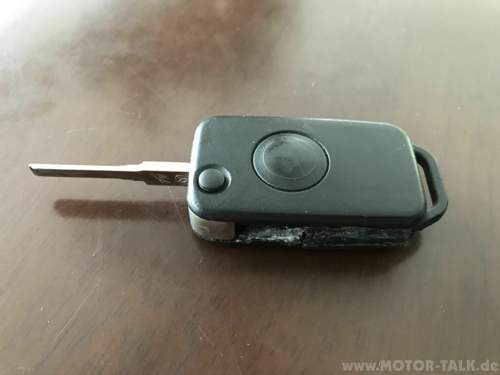

Themenstarteram 22. Januar 2018 um 10:29
Habe mir schon ein Ersatzgehaeuse kommen lassen, aber dieses passt nicht exakt, und der Schluessel hat damit niemals funktioniert.
Noch etwas, auch beim Mobile phone test funktioniert die IR nicht.
Hier nachtraeglich noch die beiden Gehaeuse als Bild
Besten Gruss
Erwin

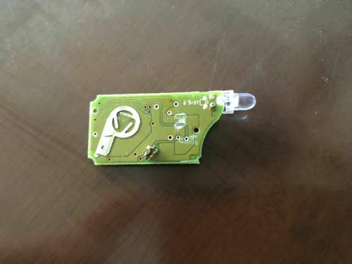

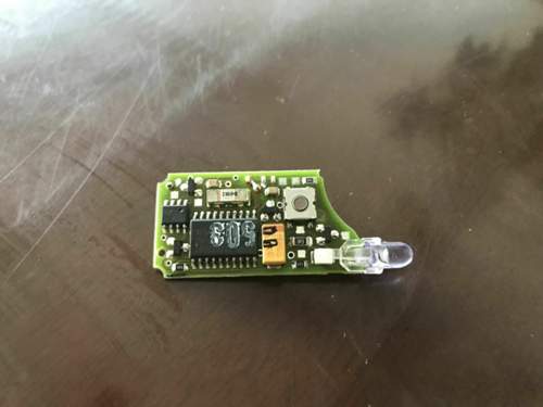

Themenstarteram 22. Januar 2018 um 10:54

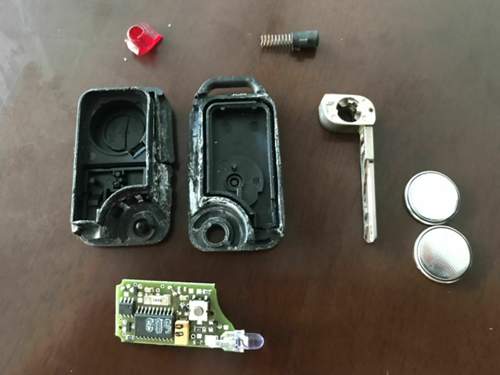

@Higgi : Habe den Schluessel jetzt nochmal aufgebrochen um die Bilder zu machen. Schlimmer kann es ja wohl nicht mehr werden Grrr
Im Grunde sieht das Innenleben gar nicht so schlecht aus. Die Kontakte sind eventuell zuwenig, und ich werde mal versuchen diese vorsichtig rauszubiegen.
Besten Gruss
Erwin
2018-01-22-17-43-25
2018-01-22-17-47-15
2018-01-22-17-47-27

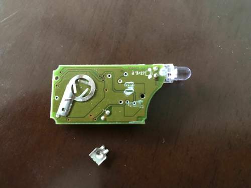

Themenstarteram 22. Januar 2018 um 11:07
@Higgi : Leider ist der Pin bereits sehr lose gewesen und mir sofort entgegen gekommen. Soll heissen er ist abgebrochen. Kann sein dass er bereits "fast" ab war und deshalb keinen Kontakt mehr hatte. Ob man das nochmals anloeten kann weiss ich aber nicht - Heul
Besten Gruss
Erwin
2018-01-22-17-57-57
Kann man schon... fein anschleifen und mit Flussmittel bestreichen, dann mit Lot + Lötkolben. Ob das aber lange hält...
Der "untere" Lötpunkt der IR LED sieht auch seltsam aus...

Bei mir war der Mikrotaster kaputt. Zusätzlich hatte ein Beinchen keinen Kontakt mehr zur Platine. Vielleicht hilft es dir.

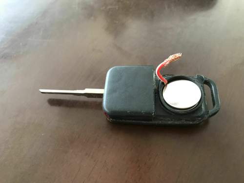

Themenstarteram 23. Januar 2018 um 8:34

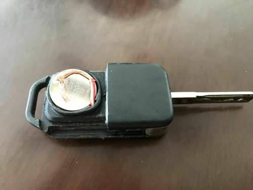

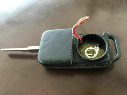

Update: die Klammer welche ja auch der Plus Pol ist war abgebrochen, aber auch der Minuspol hatte einen Wackkelkontakt. Wir haben jetzt den Minus nachgeloetet, und den Pluspol durch ein Kabel ersetzt, und welches anstelle des abgebrochenen Teils in der Platine verloetet ist. Jetzt funktioniert ser Schluessel wieder LOL
Danach noch den zusammengesetzten und zerbrochenen Schluessel mit Panzer Tape umwickkelt, und jetzt habe ich wieder einen zwar haesslichen aber wenigstens funktionierenden Schluessel. Somit kann ich in Ruhe nach Ersatz suchen, aber das wird von hier in Thailand auch nicht leicht werden.
LG Erwin
