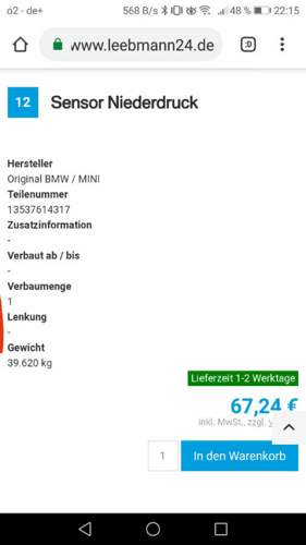

Etwas anderes nochmal.
Habe gesucht.
Wenn dein Auto einfach so aus geht während der fahrt nach kurzer Zeit aber vorher normal fährt können es die Zündspulen erstmal nicht sein.
Injektoren schon eher, aber dann würde es danach, wenn du wieder an machst nicht mehr so gut laufen.
Aber die Injektoren sind ein Klassiker.
Ein andere Kollege hatte das Problem das sein Auto kein Kraftstoff bekommen hat er hatte alle gleich Symptome wie du.
Er hat dann den Niederdruck Sensor von der Kraftstoff Leitung getauscht alle Fehler ( bei dir keine vorhanden) gelöscht und bis heute läuft es.
Im Anhang bilder wo der Sitzt wie Teuer der ist und vill, können die Mechaniker den Sensor einfach mal Testen ob der Funktioniert.
Gerade nochmal geschaut ein E90 Fahrer im Forum hatte das auch Motor geht aus nach 5 Stunden fahren kein Fehler im Fehlerspeicher.
Dh. Nix aber man kann den ja testen
