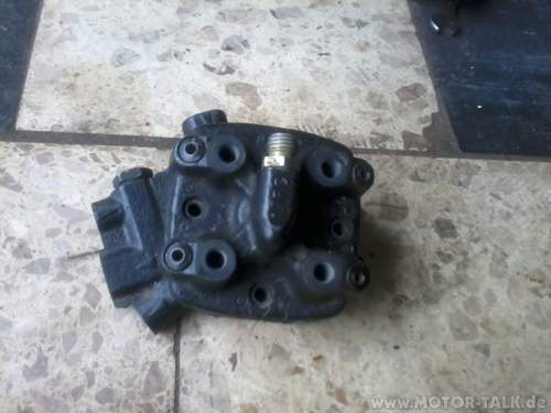

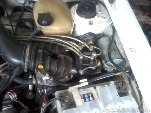

wenn du die stauscheibe anhebst und wieder absenkst geht das ganz leicht oder ist ei gewisser wiederstand zu merken . die stauscheibe wirkt direkt auf den mengenteiler wo gerne mal der steuerkolben fest sitzt bei Fahrzeugen die länger gestanden haben. ob benzin da ist einfach mal auf den mengenteiler die Leitungen die zu den Einspritzdüsen gehen lösen nach einen kleinen startvorgang dann sollte da druck drauf sein und benzin raus kommen . bilder das ist der mengenteiler def. der steuerkolben muß von alleine rauskommen macht er das nicht oder sitzt fest kann er getauscht werden :-(
