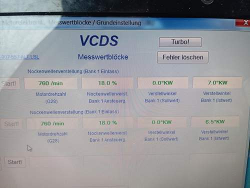

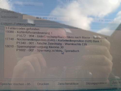

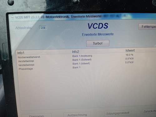

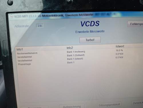

Was fehlt im nun, dem jugendlichen Audi (Er hat übrigens die Seriennummer 1792). Er hat 184 TSD Kilometer auf der Uhr. Beim Kaltstart keinerlei klappern oder rasseln, sobald er ein paar Minuten gelaufen ist, also warm wird, hört man die Kette sägen. Keine MKL leuchtet und es ist kein Fehler im Motorsteuergerät abgelegt, deshalb tippe ich auf den Kettenspanner, als Ursache des Problems.
http://www.volkspage.net/technik/ssp/ssp/SSP_255.pdf
Gucke mal ind das SSP rein, da sind sehr gute Hintergrundinfos zum Aufbau des ALT drin. Es gibt wohl auch eine Kette für das Ausgleichswellenmodul zum Antrieb. Vielleicht macht diese Kette Geräusche.
