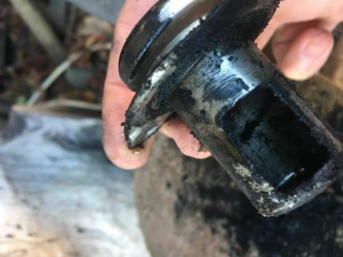

Bis zu den Sommerferien ging der Motor immer seidenweich aus, wenn die Start-Stop Automatik ihn abgestellt hat. Seit Sommer "schüttelt" er meistens, wenn das passiert. Vor zwei Wochen nun hat er danach einen Fehler angezeigt (Die Kontrolleuchte mit der Glühspirale), im Display zum Starten von Hand und zum Besuch der Werkstatt aufgefordert.
An der nächsten roten Ampel hab ich dann die Zündung ersteinmal ganz ausgestellt und neu gestartet. Kontrollampe aus, keine Aufforderung zum Besuch der Werkstatt mehr und direkt danach für mehrere Tage wieder seidenweiches Abstellen durch die Start-Stop Automatik.
Inzwischen schüttelt er wieder beim abstellen.
Auto fährt ansonsten gut, inzwischen über 110.000 km, neues AGR vor knapp zwei Jahren oder so, das Schummeldieselsoftwareupdate hat er schon bald ein Jahr.
Frage nun: Kennt jemand das Fehlerbild "Schütteln beim Ausgehen" schon und weiß, woran das liegen könnte?

Wenn ich das richtig verstanden habe, wird durch schliessen der Abschaltklappe dafür gesorgt das beim ansaugen ein hoher Widerstand entsteht der den auslaufenden Motor abbremst. Gleichzeitig müsste dann auch das AGR-Ventil zumachen, sonst dürfte das nicht oder weniger gut funktionieren.
Man könnte mal die Stellglieddiagnose für das AGR laufenlassen und gucken ob die Endpositionen noch erreicht werden, ebenso bei der Abstellklappe. Ich meine es gab da eine entsprechende Option im Diagnosesystem.

Erstmal Danke, hilft alles weiter. Saugrohrklappe klingt plausibel, der dieselt halt etwas nach und wenn die Saugrohrklappe dazu da ist, das zu unterdrücken, dann ist das plausibel, dass die hin / unzuverlässig ist. Muss mal schauen, ob ich den Stecker von dem Ding finde, manchmal hilft ja einmal ziehen und wieder stecken schon weiter.

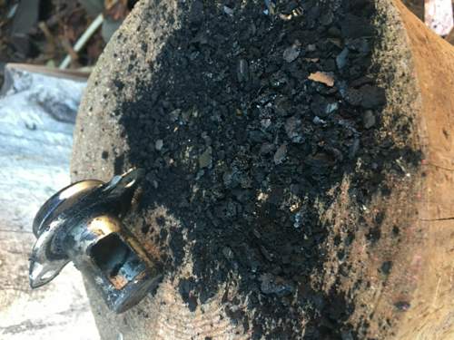

Stecker ziehen wird sicher nicht helfen, sag ich dir schon mal, damit du nicht auf die "Selbstheilung" wartest.
Das Ding ist schon so gut konstruiert, daß es nicht allzu lang hält ;) Das Teil wird innen total mit Ölkohle verkokt sein, daß es klemmt oder sich nur noch minimal bewegt.
Themenstarteram 24. Oktober 2017 um 18:11
Danke für den Hinweis. Könnte ausbauen und 1 x mit Bremsenreiniger durchpusten ein Weg vorwärts sein oder sind die Dinger sensibel gegen Chemie?
Liegt meist nicht an Klappe sonder an dem Poti was mit Öl voll gelaufen ist.
Mach die Torx schrauben raus. Reinige die Potis und gut ist.
Hält ca. 2 Jahre dann ist es wieder voll Öl.
