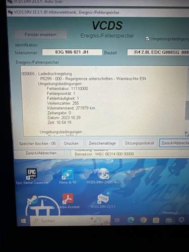

Ich habe es selbst mit VCDS ausgelesen jedoch zeigt er mir keine Fehler am Motor an
Kannst du eine Ansaugkrümmer Drossel Stellglieddiagnose mit deinem Equipment machen?
Wenn der Stellmotor defekt ist oder teildefekt, kann es auch zu solch Problem kommen.
Themenstarteram 27. Oktober 2023 um 15:42
Kannst du mir vielleicht erklären wie das Funktioniert?
was für ein Diag hast du?
Themenstarteram 27. Oktober 2023 um 16:37
Habe das Originale von VCDS
Normal unter Motor 01 und dann in dem Fenster den Reiter 03 Stellglieddiagnose und dann im pop up Menü den Eintrag zum Ansugkrümmer Drossel suchen / ausführen
