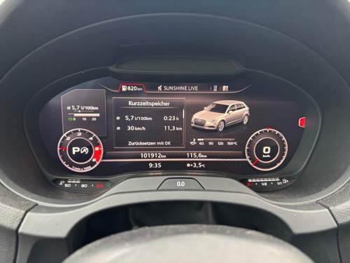

Das Fahrzeug wurde mit Unterdrück befüll. Also Luft kann ich ausschließen. Heute hatte ich bei -5 Grad und 15km Fahrr 2 Balken Wassertemperatur also ca. 70 Grad und 80 Grad Öltemperatur. Finde das ganze sehr komisch. Habe bislang nichts ähnliches darüber gelesen …

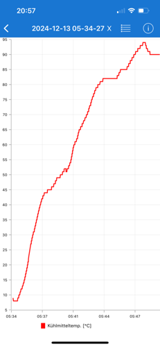

Also Problem besteht bis heute. Thermostat nochmal getauscht, 2x entlüftet, WaPu überprüft, Temperatursensoren getauscht - keine Besserung.
Eine Fahrt bei +5 Grad mit Livedaten über OBD ergab erst nach 18km 89 Grad Wassertemperatur. Die Drehzahl war hauptsächlich im Bereich 2000-3200 Umdrehungen. Nach 10km war das Öl bereits bei bereits 70 Grad...
Mein A4 B9 erreicht auch bei Minustemperaturen die Wassertemperatur von 90 Grad nach 5-6km Fahrt, benötigt jedoch länger für die Öltemperatur.
Ein DSG-Thermostat ist beim EA288 nicht vorhanden, sonst hätte ich darauf getippt. Jemand noch eine Idee?
