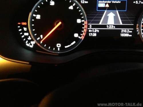

Hey, ich will hier mal ein extra Thread auf machen da mir die Frage doch sehr unter den Nägeln brennt und ich im 2.0 TDI Thread noch keine Antwort finden konnte:
Ich habe heute gut 40 Minuten gebraucht bis das Kühlwasser auf 90 °C war, nach dem ich von der BAB ruter bin ist die Anzeige sogar wieder gefallen, was mich sehr verwundert hat.
Ich bin schon einige mal mit A3/A5/S/RS gefahren und auch mit einem 2.0 TDI Passat und im Normalfall war es bisher immer so das, dass Kühlwasser immer recht schnell auf die 90°C gekommen ist und dann bis zum abstellen des Fahrzeugen immer auch auf 90°C geblieben ist.
Ist das Absicht oder kann der kleine 2.0 TDI sich einfach nicht warm halten?
Hatte auch schon überlegt ob evtl. ein Sensor oder so kaputt ist oder ist es bei euch genau so?
Wie schaut es bei euch aus?
Außentemperatur betrug ca. -3°C
Danke!!!

Unabhängig vom Modell klingt das so, als ob das Thermostat den großen Kühlkreislauf nicht zu macht, deswegen auch die Abkühlung. Ist aber nur eine Vermutung. Einfach mal testen lassen, ist keine große Sache.
wie es timilila im anderen Thread bereits geschrieben hat: es ist wegen der komischen LED Anzeige. Ich habe genau das gleiche Verhalten, wenn ich im Winter auf der BAB nur mit 120-130km/h fahre, dann kann es passieren dass es von 4 Balken auf 3 runterspringt. Fährt man schneller dann gehts wieder zurück. Ich habe aber auch die MT, was die Drehzahl niedrig hält, somit passt das schon.

Hab es doch schon geschrieben: Es liegt einzig und allein an dieser doofen LED Anzeige. Auch die Regelung der beiden Kühlkreisläufe funktioniert (durch Werkstatt getestet). Einfacher zu kontrollieren wär es, wenn man MJ2013 hat und die Öltemp-anzeige sichtbar codieren kann ...

Die Klimaanlage zieht durch ihre Zuheizer dem Motor Wärme ab, dadurch dauert es im Winter deutlich länger! Schalt mal deine Klima mal ab, sofern du sie nicht als Gebläse brauchst, dann sollte dein Motor schneller warm werden. Ansonsten ist wohl dein Thermostat eohl defekt
Scheint wohl normal zu sein, so zeigt es mein 2.0TDI auch. Auch meine E Klasse geht bei den aktuellen Temperaturen bei langsamer Fahrt nicht über 60 Grad hinaus. Wobei eine niedrige Kühlwassertemperatur ja nicht nachteilig ist, entscheidend für den Motor ist ja die Temperatur des Öles.
Ich hab da noch eine andere Vermutung: Ich besitze die Anhängerkupplungsvorrüstung. Dort ist - genau wie bei verbauter Anhängerkupplung - ein größerer Lüfter/Kühler verbaut. Dieser soll bei Hängerbetrieb zusätzliche Kühlung bringen. Im Winter vielleicht "zu viel des Guten" ?

Der wird jetzt auch schon Feierabend haben ... :D:D Auch nach 50km muß die Temp. samt doofer Anzeige nicht zwangsläufig bei 90Grad sein. Wenn man gleichmäßig 80-100 im 6. fährt, ist das normal. Deswegen würde ich trotzdem nicht nach Fahrtende als erstes den Deckel vom Ausgleichsbehälter öffnen ... :eek:

war beim freundlichen, alles geprüft und alles i.o
es ist wirklich so, das wenn die außentemperatur unter null ist und man gemütlich fährt, das die temperatut nicht über 60° steigt, nur die erste led leuchtet
im stand steigt die temperatur, beim fahren fällt sie
hat damit zu tun (sagte der freundliche) das der motor so ausgelegt ist das er gut kühlt
tja gestern dann ist die temperatur doch gestiegen :-/
zudem wenn es im fahrzeug innenraum warm ist, hat es mit dem zusatzlüfter ?? zu tun (zusatzheizer ???)ich habe ihn jetzt mal ausgeschaltet (im menü / fahrzeug / klima ) kann man ihn dazu oder abschalten
