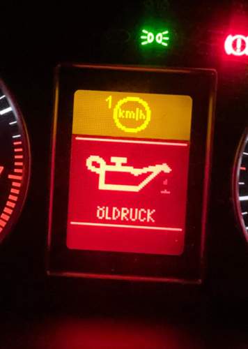

Hallo Zusammen,
heute auf dem Weg ins Gym ging die Ölkanne in Rot an hat geblinkt und gepiept mit der Info den Motor abzustellen und den Ölstand zu prüfen. Ölstand habe ich geprüft und der ist beim Maximum also kann es nicht an zu wenig Öl liegen (letzter Wechsel Oktober 21 seit dem keine 10.000km gefahren).
Was mich wundert ist, dass die Ölkanne erst auftaucht wenn ich beschleunige und das erste mal bei knapp 2000 Umdrehungen bin und ab dann poppt die Kanne auf und es piept alle 10 Sekunden. Ich hatte auch das Gefühl, dass bei dem ersten aufpoppen der Anzeige das Auto auf einmal irgendwelch komischen Geräusche macht und es sich irgendwie anhörte als würde es im Motorraum reiben (was ich mir nicht erklären kann, wenn der Ölstand bei max. ist).
Nach einigen anrufen meinten ein paar Kollegen, dass es an der Ölpumpe liegen muss aber meines Wissens nach müsste dann anstatt Ölstand prüfen, Öldruck zu gering bei der Anzeige stehen.
Diese Anzeige kam vor paar Jahren auch schon ist aber nach Motor aus und wieder an Verschwunden nun jetzt macht mich das ganze aber bisschen stutzig, weil das Auto auf einmal sich komisch anhört falls ich mir da nichts einbilde... Ich soll das Auto jetzt nicht mehr bewegen und auch nicht mal starten und in die Werkstatt abschleppen lassen.
Ich hoffe dennoch jemand kann mir da weiter helfen weil ich mir mega die Gedanken mache weil ich auch nach der Meldung noch knapp 3,5km gefahren bin und hoffe das ich damit nichts kaputt gemacht habe.

Ja ja. Immer das gleiche.
Rote Ölkanne bedeutet immer Öldruckschalter reagiert. Steht in der Bedienungsanleitung vom Fahrzeug.
Geht die ROTE Kanne an , Motor SOFORT STOP.
Bei so ziemlich jedem Fahrzeug auf der Welt ist das so. Das ist extra International so konzipiert :)
Rote Ölkanne = Sofort Stop = Öldruck prüfen.
Das der Wagen dir nun anzeigt Ölstand Prüfen.. ja gut aber ein Blick in die Anleitung zu dieser Meldung usw usf.

Wenn da jetzt komische Geräusche abgegangen sind, wird sicher eine Mangelschmierung zu Schäden an diversen Bauteilen geführt haben.
Ein Motorstart ohne Öldruckmessung und Endoskopische Untersuchung sollte auf gar keinen Fall vorgenommen werden.
Auch ein Ablassen des Öls und suche nach Spänen ist Ratsam.
Mit viel Pech ist sogar ein Austauschaggregat notwendig.
Ohne da rein zu gucken ist es aktuell erstmal Kaffeesatzlesen.
Es kann ja das Geräusch mit viel Glück nur von der Ölpumpe selbst kommen und es war noch ausreichend Öldruck damit kein weiterer Schaden aufgetreten ist.
Je nach dem wie du mit dem Gasfuß noch umgegangen bist wird sich das Widerspiegeln.
Wenn der Ölfilm reißt, droht innerhalb kurzer Zeit ein hoher Verschleiß und Überhitzung , am Turbolader dauert sowas nur einige wenige Sekunden.
Dem kann man nicht mehr viel hinzufügen.
Hatten erst kürzlich einen User der danach goldene und silberne Späne im Öl gefunden hat -> Motor hinüber.
Muss jetzt kein worst case sein aber lass den Wagen stehen. Auch kocht für die Fahrt in die Werkstatt.
Lieber abschleppen und wie oben beschrieben direkt testen lassen.
