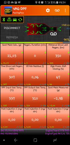

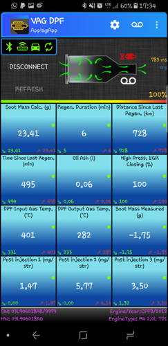

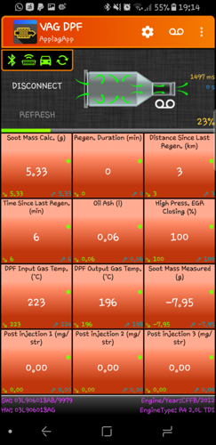

@Keks95 Welchen Bluetooth Adapter nutzt du denn? Welches Apps nutzt du? Nur VAG DPF? Oder noch was anderes? CARly?
Seit 2,5 Jahren besitze ich diesen Adapter:
https://www.amazon.de/HHOBD®-Bluetooth-Android-Diagnosegerät-Interface-Schwarz/dp/B00NSNNNOQ
Seit einem Jahr steckt er Tag und Nacht im A3. Steuergeräte sind eh erst bei zündung erreichbar
Eigentlich nur VAG DPF, und manchmal carista, damit kann man Codieren und fehlerspeicher aller Steuergeräte abfragen. Normalerweise kostet carista etwas *hust* codierung empfehle ich aber nur über VCDS und VCP...
am 30. Januar 2018 um 22:47
Denke so ein Teil leg ich mir auch mal zu. Werd mir das depperte Update wohl auch auf den TDi holen... Dann würd ich schon gern die Regerationen ggf im Griff haben...
@Keks95
Danke, für deinen Beitrag. Eigentlich sollte sowas im Bordcomputer hinterlegt sein, oder wenigstens eine Kontrolllampe für die Regenerationsphase.
Habe mir die App auch geladen. Komme mit den Werten nicht ganz klar und sind die Filter eigentlich allle gleich groß?
Der Querbalken mit der % Angabe zeigt an, wie die aktuelle Beladung ist?
Soot Maas Calc? Steht bei mir 15,51
oil Ash Residue? Steht bei mir 0,05
Soot Maas Measured? Steht bei mir -0,25
Habe Update noch nicht drauf.
Vielen Dank!
Die Filter sind alle in abhängigkeit vom Motorbuchstaben gleichgroß, 3.0 tdis haben aber zb größere filter.
0,05l bedeutet 50g, 0,175l ist das Maximum bei deinem Motor, das wäre die Aschemasse. In dem Punkt hast du noch ein paar Kilometer Zeit bis der Filter raus muss zum Tauschen/Reinigen.
Soot mass ist die rußmasse, welche den Filter langsam verstopft und per regeneration verbrannt werden kann. Maximum ist 45g, danach ist er kaputt. Ne Regeneration startet meist ab 22 bis 23g (wäre auf der Prozent Skala 100%).
Ich meine ab 27g kommt die regenerationslampe im Tacho, damit man den Filter nicht überlädt.
Soot mass measured ist die gemessene filterfülle, gemessen über den Abgasgegendruck. Allerdings ohne offset was dann zu negativ Werten führt, ist eher unwichtig.
Das Filtersymbol oben hat mehrere Darstellungen:
Normal - alles ok
Mit grünen Pfeilen - Motor läuft, Ruß wird aufgefangen
Filter wird teilweise schwarz dargestellt - Filter füllt sich langsam mit Ruß
Filter wird rot - Regeneration startet / läuft. Kann auch auf der Autobahn bei hohen Geschwindigkeiten passieren, da die Abgastemperatur reicht um Russ zu verbrennen
Das kleine rote Symbol über der rechten Filterseite bedeutet er hat ne regeneration geplant und führt diese baldmöglich durch.
Hier Mal ein paar Screenshots mit den verschiedenen Darstellungen:
Screenshot-20171110-191426
Screenshot-20171110-173428
Screenshot-20180127-093016
