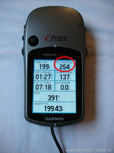

Hallo ,
Ich habe folgendes Problem : Der A5 SB( 2.0 TFSI quattro S-tronic 211 ps) von mir beschleunigt bis 230 km/h wirklich sehr zügig und exakt ab 230 km/h geht erstmal gar nix mehr , wie abgeriegelt , dann ca. alle 10(!) Sekunden (unter Vollgas 6. Gang) + 1 km/h.
Ich hab es mindestens 5-10 beobachtet , jeweils unter anderen Bedingungen (um Wind auszuschließen).
Jetzt meine Frage , warum wirds ab 230 so zäh?
Laut Fahrzeugschein muss er mindestens 241 km/h laufen nach GPS (das wären 260-270 km/h aufm Tacho) , das heißt ich komme auf ca. 210-215 km/h und dann geht eben fast gar nichts mehr.
Das merkwürdige ist einfach, dass er ab diesem Zeitpunkt noch weiterbeschleunigt , aber in etwa so wie ein 50 PS Diesel bei solchen Geschwindigkeiten. Fehlt dem Auto da die Power ?
Mein Freundlicher meinte , dass die 30 km/h zu wenig völlig normal wären und an Reifen usw. liegen könnten ( Habe es schon mit 18 Zoll und 19 Zoll getestet beides mal das selbe Ergebnis).
Hat sonst noch wer dieses "Problem" ?

266 entspricht mit 17 Zoll Rädern laut GPS 254 km/h
Mit 250 isser angegeben.

komischerweise läuft meiner bis 254km/h
ich habe noch einen Chip-Tuning von ABT. Wobei bei 240Km/h geht bei mir die Power weg.
