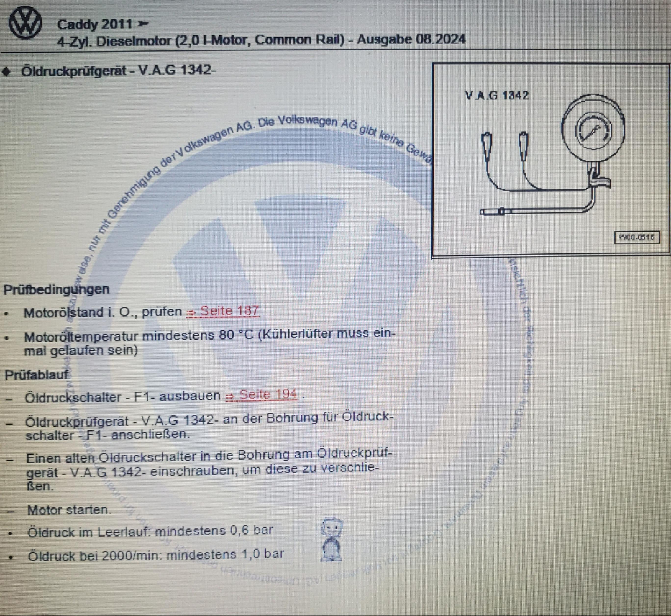

Themenstarteram 7. Dezember 2024 um 18:19
Okay, ja er ist ein arbeits Auto, was halt auch ran muss...also zum spazieren fahren war er nie gedacht.
Gibt es Möglichkeiten zum öldruck messen? Also Adapter für auf das ölfilter Gehäuse oder so?
Weil der öldruck Schalter bei dem Motor ja ziemlich müßig zu erreichen ist.
Verschleiß ist natürlich eine Möglichkeit, aber da wird sich schwer eingrenzen lassen wo genau es ist ohne den gesamten Motor zu zerlegen.
Da gibt's wohl am Ende nur die Möglichkeit den vorhanden Motor zu revidieren oder auf einen gemachten austauschmotor zu setzen.
Wobei Leistungsmäßig habe ich keine Probleme er macht was er soll und hat ordentlich Kraft für seine Verhältnisse, er verbraucht kein Öl und Späne oder ein Schleier im Öl sind bislang auch nicht aufgefallen.
Er hat aber auch schon einiges ersetzt bekommen...injektoren,agr kühler,weil ich mal sas Problem hatte das er das Öl sehr stark verdünnt hat...das ist auch etwas besser geworden, aber zu 100% nicht, liegt aber sicher auch an vielen kurzstrecken
Öldruck messen.
Und dann schauen was bei 80° tatsächlich da ist.
Wird der Sollwert nicht erreicht, Hauptlager der Kurbelwelle öffnen. Wenn diese eingelaufen sind geht der meiste Öldruck da verloren.
Und hier mit anderen Ölen zu probieren ist keine Lösung.
Der Öldruckschalter ist doch super erreichbar hinten am Kopf, da gibt es weit aus schlimmere Motoren.
Eine bessere Möglichkeit gibt es nicht um den Öldruck "abzugreifen".
Themenstarteram 7. Dezember 2024 um 19:58
Okay, dann werde ich das wohl mal anpeilen, bin mal gespannt was an öldruck anliegt.
