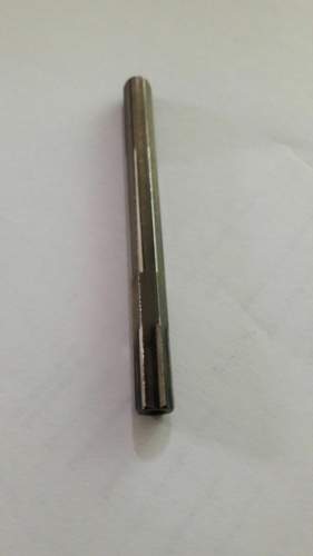

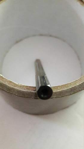

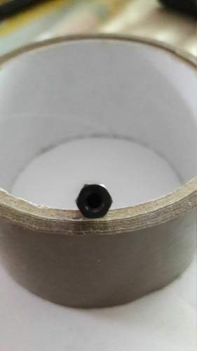

Die Ölpumpe hängt per Sechkant am Ausgleichswellenmodul. Dieser Sechskant ist bei dir zum Glück noch ok, bei vielen ist er das nicht und der Motor ist dann platt.
