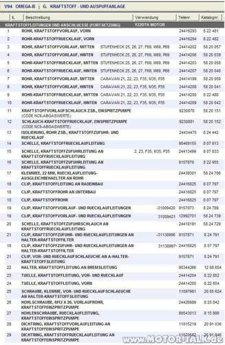

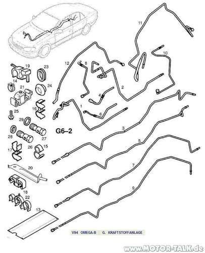

E-teil-Nummern-Kraftstoffleitung Y22DTH
Bildtafel Kraftstoffleitung Y22DTH
