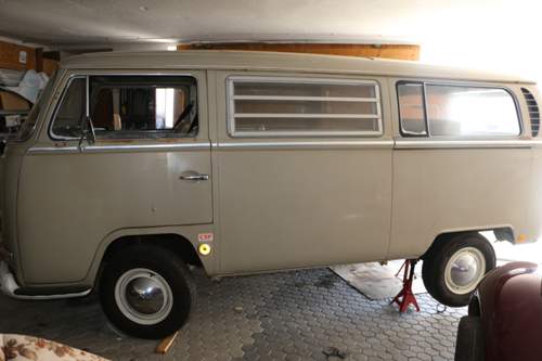

Wenn fertig, dann Verkauf. Es handelt sich um einen T2a mit Patina ohe Duchrostung (Californien Re Import) mit grossem Golde Schiebedach und Westfalia Ausstattung (nachgerüstet) Achsen/Gelenke alles neu Bremskraftverstärker CSP Scheibenbremse vorn, damit ca. 2 Kilometer (Probefahrt) gelaufen, HU 07/2026
