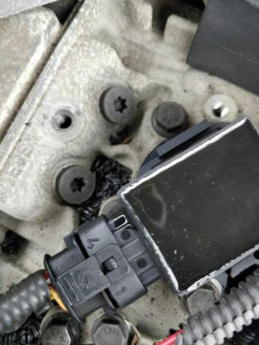

... bei Zulassung 12/1999 ist es durchaus vorstellbar das der Wagen vor den Sommerferien noch gebaut wurde... also noch Hydrostössel hat und somit sich das Prüfen des Ventilspiels erübrigt... wenn er nicht klappert oder rasselt wäre da dann alles i.O. ;)
Aber dort habe ich die Löcher zum Prüfen des Ventilspiels, oder?
