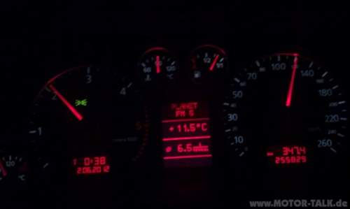

gestern zügig nach Bayern gerödelt... Stellenweise 220... meistens 180km/h
Beim Start der Tour standen schon 6,6L/100km drin die auf 300km zustande kamen.
Verbrauch laut MFA gerechnet auf die tankfüllung mit vorher normal unterwegs war: 7,4L/100km. Ging auf der Autobahn bis auf 7,8L/100km und über Land runter bis 7,4L/100km.
Dann unten in bayern für erfreuliche 1.379 voll getankt. Nach 746km gingen mit aller gewalte 250ml 2T Öl und 58L Diesel rein.
Dann mit gemütlichen 140-150km/h Tempomat wieder heim gefahren.
Dort angekommen zeigte das MFA, der Tageskilometer und die Tankanzeige folgende Werte:
(1km vor der "Zuhause" Abfahrt)
Heute dann nochmal in Thüringen gewesen.
Nu stehen 620km im Tageskilometer Zähler, Verbrauch weiter auf 6,5L/100km und tankanzeige ca. 1mm unter 1/2 Voll
Soll nochma einer sagen "Chiptuning" iss böse :)
Imag0415
Klar, Handschaltung und kein Allrad machen gerne schonmal 1-2 Liter weniger aus.
Naja, vor der Softwareanpassung hat er locker nen Liter mehr genommen ;)
Und ging nich so gut :)
