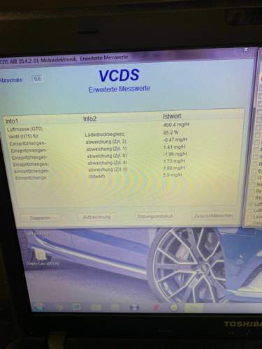

Themenstarteram 23. Februar 2021 um 18:33
Ladedruckregelventil ist n Pierburg, neues heute verbaut. Keine Verbesserung.
Ich tippe immer mehr auf einen nicht richtig eingestellten Anschlag der VTG.
LMM hat vorher einwandfrei funktioniert und kam auch schon neu, abstecken hat auch nichts gebracht.
Fehlerspeicher sagt nur N239 Saugrohrklappe und Ladedruckregelventil.
Bei allem weiteren mache ich dir mal ein Foto.

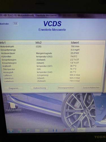

Was aber noch aufgefallen ist, der Luftmassenwert ist komisch, bei der Fahrt hat der sich nicht wirklich veränder.
Das ist mir auch schon aufgefallen, soweit ich mich erinnere, müsste der Wert im Standgas bei ca. 250 sein und nicht bei 400 wie bei dir. Dazu kommt, wenn du Gas gibst und der Motor beschleunigt, wird über den Turbo mehr Luft angesaugt und damit sollte die Luftmasse steigen. Tut sie das nicht, ist entweder ein Fehler am LMM oder der Turbo dreht nicht hoch. Dass das Problem eher am Turbo liegt, zeigt auch, dass er nicht regelt, wenn du bei hoher Drehzahl vom Gas gehst. Normalerweise bewegt sich dann kurz die VTG, um die Drehzahl zu senken und Druck abzulassen.
Wenn du den Ansaugschlauch vom Turbo abziehst, siehst du doch das Turborädchen. Ist das leichtgängig? Axial-/Radialspiel? Oder Schaufeln beschädigt? Soll ja alles schon vorgekommen sein. Eventuell kann man auch den Motor mal bei abgezogenem Luftansaugschlauch am LMM (nicht turboseitig) starten und dann sich den Wert des LMM anschauen. Da quasi keine Saugwirkung vom Turbo am LMM ist, müsste der Luftwert im Leerlauf deutlich kleiner ausfallen als mit Schlauch. Wenn nicht, eventuell doch LMM.

Also, mit anderem LMM hat er auch den zu hohen Wert.
Hab heut den alten, undichten Turbo eingebaut Ladedruck ist da.
Also war der generalüberholte Turbo nicht funktioniell.
