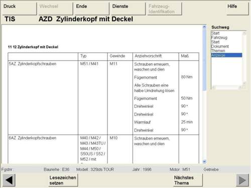

Themenstarteram 2. September 2009 um 8:24
So, ich habe meinen neuen gebrauchten jetzt zum instandsetzer gebracht, der meinte mit dem riss kann man den eigentlich noch wieder rauf bauen, war echt nur ca 2mm ab wirbelkammer, aber ich lasse den doch lieber kurz schweißen, sicher ist sicher und dann wird noch die nockenwelle und die ventile und hydros vom alten da ein gebaut und gut ist geschliffen wird der auch noch:) Dann morgen einbauen zusammen bauen und los:) HOFFE ICH
Geil finde ich ja auch die vorgabe zum zylinderkopf anschrauben!
6 stufen!!
1. 80 NM fest
2. mit starren schlüssel wieder 180° LÖSEN
3. 50NM fest
4. starren schlüssel 90°
5. starren schlüssel 90°
und jetzt kommts:
6. Motor 25min warm laufen lassen (nach montage des motors) dann nochmal 90° mit starren schlüssel...
Das ja witzig! Aber wenn der motor läuft wird er ja warm und dann dehnt sich das doch alles aus, sollte dann der letzte durchgang nicht extrem schwer sein???
Kann ich irgendwas gutes für die gewinde tun für die kopfschrauben? Irgendwomit einölen oder so? Hab da jetzt wd40 rein gesprüht weil ich angst vor rost hatte, die schrauben sahen durch das ganze wasser auch nicht mehr so toll aus....
@ captain bist du dir da sicher mit dem krümmer? Rein optisch sieht das genau gleich aus, werde ich morgen ja sehen ob der passt, ich werde berichten:)
Das ich mal was aus einen opel einbauen werde:D
Themenstarteram 2. September 2009 um 8:28
Kann wohl mal bitte einer im TIS nach der vorgabe für zylinderkopf anschrauben gucken, ich habe das jetzt nur aus den wie mache ich es mir selber buch, nicht das es da abweichungen gibt. Mein tis funzt net, liegt das an vista??
bitteschön!
325tds
