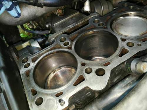

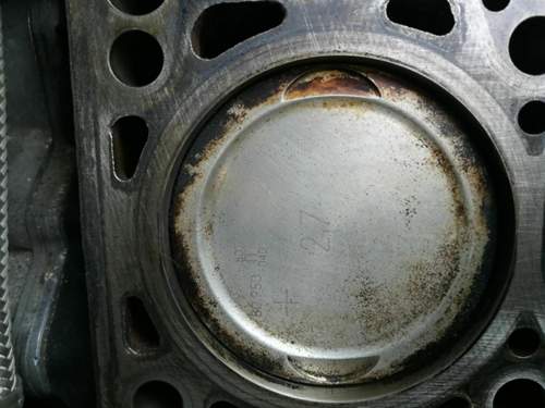

Hi Leute,
ich melde mich mal wieder mit nem kleinen Problem zu Wort:
Hab mir letzten nen 2,7t MKB: ABP 259 PS, quattro limo von 2002 US-REIMPORT mit Gasanlage zugelegt. Nun hab ich festgestellt, dass die Kurbelwelle einen Schaden hat. Ich habe nun 2 für mich relevante Motoren in der Bucht gefunden.
Zum einen wieder einen ABP von nem S4 mit 265 PS, der andere ist ein standart ARE.
Nun zu meiner Frage: auf Grund des US-steuergeräts (Endung AL) glaube ich, dass eine Umrüstung auf den ARE NICHT OHNE WEITERES MACHBAR SEIN WIRD... oder glaubt ihr, dass das nichts machen wird? Aufgrund der Gasanlage wird die Ansaugbrücke vom alten Motor übernommen... Passt die plug and play auf den ARE?
Weiss jemand welche Nachteile mir die US-steuerung bringt und ob ich lieber auf ein europäisches Steuergerät umrüsten soll? Was müsst ich dann noch alles ändern?
Oder soll ich doch den ABP nehmen und ein deutsches Steuergerät dazu? Nachteil bei dem ABP es sind keine turbos dabei... Beim ARE schon..
Zudem kommt hinzu, dass er richtig lahm ging, da die unterdruckregelung der turbos ausser Funktion ist! Somit weiss ich nicht, wie der Motor normalerweise laufen sollte und ob dies evtl mit der US-steuerung zusammenhängt???
Bin grad n bissl ratlos, über konstruktive Tipps würde ich mich sehr freuen! Ich will das will das Auto unbedingt behalten, coole Optik, gas, und volle Hütte (bis aufs RNS), daher werd ich nomma richtig was investieren, die Frage ist nur was ist das RICHTIGE!

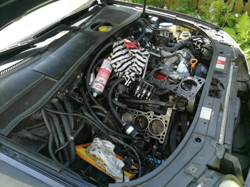

Hab mir jetzt wieder neuen APB bestellt... Falls er wirklich noch so grottig geht, wenn alles wieder passt, ist es möglich ein s4 Steuergerät im a6 zu verbauen? Nur zur info... Das ist der schlimmste Motor, den ich jemals ausbauen durfte... Die Gasanlage tut einiges dazu mir das Leben schwer zu machen. Morgen geht alles samt Achse raus... Wie entferne ich die Schaltung vom tt5? Kardanwelle raus und Konsole unten öffnen? Komm ned an den Kugelkopf ran...

hi Leute, so wieder ein kleines neues Problem, wer kennt sich aus?
Neuer Motor da, bin soweit am zusammenbauen... Nun stelle ich fest, dass die Sekundärluftventile am neuen Motor keinen Durchgang zum Kopf haben. Da sind so metallstopfen drauf... Dachte erst es wäre für die agr, aber sind nur für die sekundärlufteinblasung in den Kopf???!!!! Total komisch.... Muss ich das unbedingt wieder aufmachen oder kann man das system getrost stilllegen? Bin mir ned sicher, ob ich die stopfen so einfach rausmachen kann\ darf... Is ja n s4 Motor... Der andere halt ami... Bin gespannt was noch so auf mich zu kommt.
LG silber
