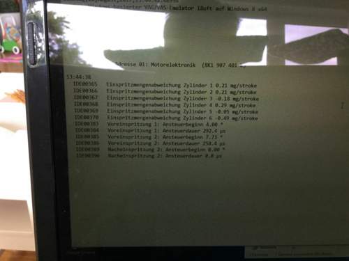

Wenn ich beschleunige denn habe ich ich ein starkes dieselrassel aber nur kurz woran kann das denn liegen ,
Es ist unabhängig ob der Wagen kalt oder warm ist auch der Gang in dem ich gerade bin auch egal .

Du kannst ja mal mit VCDS ins MSTG gehen und Dir die zweite Voreinspritzung ansehen. Das sollte MWB (Messwertblock) 25 sein. MWB 24 liefert Daten zur ersten Voreinspritzung,
Es könnte sein, dass beim beschriebenen Geräusch eine der Voreinspritzungen abgeschaltet ist. Wenns so ist, dann nagelt der Motor kräftig, die von der Kultiviertheit des 2.7 TDI verwöhnten Ohren reagieren darauf sehr empfindlich.

Ich war eben mal schauen könnt ihr damit was anfangen siehe Foto
Themenstarteram 20. August 2017 um 11:52
Sorry hier das Foto
Img-0030
Die Voreinspritzung am besten bei der Fahrt loggen, so dass viele einzelne Messwerte in eine Datei geschrieben werden. Die Einspritzmenge sollte für fürs Logging ausreichen.

Meinte natürlich die Einspritzdauer, die natürlich die Menge auch beeinflusst.
http://www.ross-tech.com/vag-com/tour/logging.html
Themenstarteram 20. August 2017 um 12:37
Sorry hilft mir nicht weiter
Da wo du die gewünschten Messwerte zur Anzeige auswählst gibt es doch unten einen Button [ log ] diesen anklicken und fahren danach kannst du das log auswerten.
Ich würde noch irgend einen Wert dazu nehmen der dir die Bestimmung des Zeitpunktes des nageln im log vereinfacht
