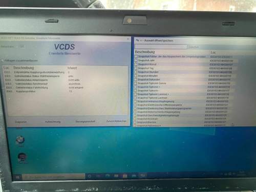

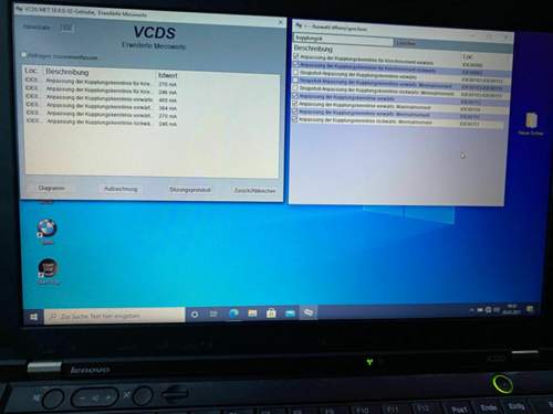

Liebe Freunde,
Es handelt sich um den Audi A4 B8 2.7 TDI mit Automatikgetriebe.
Ich habe das Auto günstig gekauft, aber das Auto hat irgendwie diverse Mängel, ausgelesen mit VCDS.
Das Hauptproblem ist, dass das Auto beim Gas geben im ersten Gang, also im stehen, zwar Gas annimmt, aber sich nicht nur träge von der Stelle bewegt. Die Drehzahl geht aber hoch, dann plötzlich zieht er an und dann auto geht rasch Vorwärts. Ziemlich gefährlich die Aktion. Während der Fahrt fühlt sich alles normal an.
Das Getriebe hat kein Fehler hinterlegt.
Motorkontrolllampe leuchtet.
Im Anhang Bilder über die Fehlercodes.
Ich würde mich freuen wenn man mir sagen könnte wie ich das Auto reparieren kann. Bzw. Teilenummern oder Reparatur Anleitung oder wie man am besten die Sache angehen sollte.
Ich freue mich um jede Antwort.

Welches Getriebe ist verbaut? Multitronic? Wenn ein Ölwechsel nicht hilft, ab zum Getriebespezi

Du hast ja noch gar nicht geschrieben welches Getriebe du verbaut hast...
Das Verhalten, was du beschreibst ähnelt dem hier beschriebenen...
https://www.motor-talk.de/.../...lose-automatik-getriebe-t7067714.html
Der 2.7 TDI kommt mit Multitronic daher.
@spuerer schrieb am 26. März 2021 um 14:27:48 Uhr:
Siehe Anhang

Der Fehlerspeicher ist kein Allheilmittel! Mechanische Probleme stehen da nicht drin. Es können dort nur Ereignisse drin stehen, die durch irgendwelche Sensoren erfasst werden oder die direkt mit den Steuergeräten zu tun haben und durch eine Fehlerabfrageroutine bedacht wurden. Auch wird nicht immer was angezeigt, wenn die Werte sich in bestimmten Toleranzen aufhalten...
Die Multitronic ist bekannt dafür sehr fehleranfällig zu sein.
