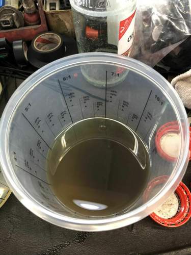

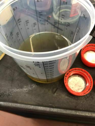

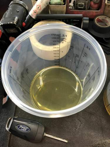

... man will/wollte mir das Problem als Dieselpest verkaufen und hat auf dieser Basis bei Ford einen Garantie-/Gewährleistungsantrag gestellt.
Gutachter bestätigen, das es keine Dieselpest ist und nun kann die Verunreinigung durch die Tankstelle oder ??? verursacht worden sein - oder man will etwas vertuschen. Der Wagen war beim 30.000km Kundendienst wo man den Besuch eines Marders völlig übersehen hat. Bin nach dem Kundendienst direkt in den Urlaub und knappe 2.000 km später war die Karre kaputt.
Zuletzt in Österreich getankt, dann eine Nacht in der Schweiz genächtigt und am nächsten Tag ruckelte der Motor so stark das ich ich dachte nen Traktor zu haben - aber nur im Leerlauf/Standgas und bei größer 1000 Umdrehungen verhielt sich der Wagen unauffällig.
Heimreise fortgesetzt und kurz vor dem Ziel kam ich in einen Stau und die Probleme waren wieder da - dann ging der Motor aus und wollte nicht mehr starten. Nach einigen Versuchen sprang er dann wieder an und bin dann direkt in die Werkstatt.
Ca. 2 Wochen später hieß es dann - Dieselpest!
Fahrzeugtank immer befüllt und das Fahrzeug steht nie länger als 1-2 Tage.
Im Anhang bekommt ihr einen Eindruck vom Diesel.
