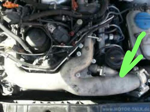

Moin
folgendes Problem.
Ein ich eine längere Strecke gefahren bin auf Autobahn kommt nach dem Ausstellen und wieder starten die Fehlermeldung P2015/2016.
Jedoch wenn ich nur Kurzstrecke fahre hier, dann kommt der Fehler nicht.
Hab schon einige Sachen hier gelesen, werde aber nicht wirklich schlau daraus. Da es sich meistens um den 2L TDI handelt. Ich habe den 2,7 TDI
Muss dann der Rep. Set mit dem Anschlag eingebaut werden, oder die Ansaugbrücke neu.
Jürgen

Beobachte den Stellmotor wenn du eine Stellglieddiagnose für die Saugrohrdrallklappen ausführst und Berichte von deiner Beobachtung.

Na wenn du den Endanschlagbegrenzer schon da hast dann bau den halt erst mal ein und schau ob das Problem damit behoben ist.

So, eingebaut und gefahren. Alles gut, nur kommt jetzt der Fehler P0401. Jedoch kein Gelbe MKL im Cockpit. Was denn nun schon wieder?
Stellmotoren können theoretisch überlastet werden und durchbrennen...
Nur weil ein Bäcker sagt, daß genau das Einspritzventil das beste ist, entspricht das dann auch der Meinung des Fachmanns (des KFZ-Mechanikers)?
Ich will hier keinem auf die Füße treten, aber ich für meinen Teil (seit 1999 in der Werke mit Lehrzeit seit 1995) halte von solchen Pfuschereien reichlich wenig, da man mit sowas zwar kurzfristig Geld sparen kann, aber mittel- bis langfristig wesentlich mehr schaden anrichten kann...
P0401 müsste AGR-Durchsatz zu gering sein...
Wenn Du mit einem vernünftigen System auslesen würdest, dann hättest Du die Fehlercodes auch gleich in Klartext ;) oder man benutzt mal eben Google...
Themenstarteram 21. Oktober 2021 um 12:56
Also das mit dem Stellmotor ist erstmal weg. Aber jetzt halt gelb mit P0401, wie du schon geschrieben hattest.
Sehr wahrscheinlich ist ein versotteter AGR-Kühler dafür verantwortlich.
