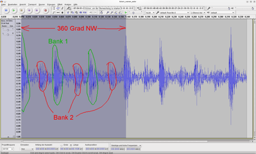

ich höre besonders nach dem Kaltstart (Sommer+Herbst) im Standgas ein Tickern, wenn ich vor dem Auto stehe. Das Geräusch kommt von der Beifahrerseite. Ich habe bisher nichts gemessen, aber von der Frequenz scheint es mit halber Kurbelwellendrehzahl zu tickern. Als klappern würde ich das nicht bezeichnen, es klingt hochfrequent, wie Metall auf Metall. Schwer zu beschreiben.
Habe das gestern meinem Schrauber vorgeführt, allerdings bei betriebswarmen Motor, es war immer noch hörbar. Er meinte, dass es eventl. die Hydrostößel sein könnten. Also, er meinte damit die hydraulischen Ventilspiel-Ausgleichselemente. Damit wäre es nicht eilig.
Ich habe auch die Injektorwerte noch mal mit VCDS ausgelesen, die Werte sind in Ordnung.
Sind diese Ventilspiel-Ausgleichselemente anfällig für Defekte oder Verschleiß? Bei den hydr. Tassenstößeln ist/ war es offenbar ja der Fall, wenn ich mich an meinen Golf 2 Saugdiesel erinnere...

Hat schon mal jemand "etwas tiefer gegraben" und mit einer Blattlehre ein hydraulisches Ausgleichelement im Kopf eines 2.7/ 3.0 TDI geprüft? Oder so ein Ausgleichelement erneuert/ erneuern lassen?

So, hier kommen meine Videos. (Also eigentlich sieht man nichts, man soll ja hören, wa?
:D
Motor ist kalt, daher leicht erhöhtes Standgas.
Bank rechts (tickert):
https://www.youtube.com/watch?v=moNZXn7Obik
Bank links:
https://www.youtube.com/watch?v=Sz9JWImcJtE
Da mir das Tickern stärker ins Ohr fällt, wenn ich mich nicht dem direkten Motorensound aussetze, hier noch zwei weitere Videos, wo die Kamera sich jeweils auf Höhe der A-Säule befindet. Das finde ich besonders interessant:
stehe rechts neben Auto(mit tickern):
https://www.youtube.com/watch?v=K7b0pjOiffA
stehe links neben Auto:
https://www.youtube.com/watch?v=RV5zMIo1z5Y

Damals (vor vier Jahren) hatten wir (mein Werkstattmensch und ich auch) schon mit einem langen Schraubenzieher gehorcht. Das Geräusch kam sogar vom Zyl.2, also der mittlere Topf auf der Bank 1 (Beifahrerseite).
Ich fahre meinen A4 wirklich zahm, aber manchmal bremse ich mich auch bewusst selbst ein, weil mir diese Sache wieder in Erinnerung kommt.
Im betreffenden Reparaturleitfaden wird auch auf diese Hydros eingegangen. Dort soll der entsprechende Rollenschlepphebel nach unten gedrückt werden, um zu gucken, ob eine Blattlehre von 0,2 mm in den Spalt rein passt. Passt das rein, ist wohl das Ausgleichelement "platt".
Verstehe ich das richtig, dass solche Spiele (das Spielmaß, was durch so einen Test festgestellt wird) dann auch im Motorlauf auftreten? Dann würde auftreffen der Metallteile diese hochfrequenten Geräusche wohl erklären. Das Ventilspiel ist zwar nach dem "Tick"-Kontakt ausgeglichen, aber das Ventil wird um diese Spaltbreite weniger stark geöffnet? Oder wo wäre hier mein Denkfehler?

Bei diesem Tickern wundert es mich stark, dass man es sehr deutlich hoert, sobald man neben der A-Saeule Beifahrerseite steht. Ich haette fast zur Vermutung tendiert, dass es aus besagtem Kettentrieb kommt, wenn du es nicht schon mit dem Schraubendreher widerlegt haettest.
Was genau passiert denn, wenn du das Standgas MINIMAL erhoehst? Verschwindet das Geraeusch dann?

Mit minimalem Drehzahl ändern muss ich mal prüfen. Ich meine, der Motor war jetzt noch kalt, da ist Geräusch auch vielleicht lauter.
Darf ich trotzdem fragen, warum der Trieb C als Verursacher vermutet wird?
Kein besonderer Grund. Einfach nur, weil der Ort der Aufnahme (hinterm Motor) mich zu der Annahme gefuehrt haette. Ich dachte, wenn es vom Hydro kommt, muesste man es von allen Seiten um den Kopf herum (vorne, hinten, seitlich daneben) gleich laut hoeren. Aber es kann auch sein, dass sich das Tickergeraeusch von dem Hydro durch irgendeine Gegebenheit nach hinten besonders gut ausbreitet und nach vorne nicht, weil es z.B. durch ein anderes Geraeusch ueberlagert wird. Also kann es natuerlich genauso gut vom Hydro kommen, obwohl ich ein Hyrdotickern irgendwie dumpfer, tiefer klingend im Ohr habe. Ich will aber nichts ausschliessen. Kann auch sein, dass ich mich irre. Alles nur Theorie...
Im Prinzip fuehrt auch der Test mit der minimalen Drehzahlerhoehung zu keinem Ergebnis, da dabei sowohl im Motor als auch im Kettentrieb der Oeldruck gleichsam ansteigt. Mich wuerde halt nur interessieren, ob es dann weg ist. Vielleicht kann man das ja sogar mit VCDS machen, denn mit dem Fuss geht das gar nicht so feinfuehlig. Eventuell kannst du die Standgasdrehzahl um XX Umdrehungen hoeher programmieren (so viel, dass es den TUEV nicht stoert) und das Problem hat sich erledigt.
