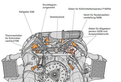

Die 25€ für einen neuen Temperatur geber g62 hättest du auch noch ausgeben können.
Themenstarteram 6. Januar 2018 um 18:02
@A627tOlli schrieb am 6. Januar 2018 um 18:45:35 Uhr:
Wo sitzt der wie komm ich ran? Also glaub mir sowas ist nicht an meinem Geiz gescheitert. Wenn es darum ginge wäre ich nicht so dämlich und hätte nochmal soviel Geld investiert ;)
Wir haben Tag und Nacht an dem Hobel gearbeitet, draußen im Hof und auf der Straße und immer mal wieder Schrauben hier, Schellen dort Probleme da usw. Da wurde dann nichtmehr dran gedacht noch solche Teile zu tauschen.
Aber für solche Tipps bin ich dankbar, mir ist klar es müssen noch paar Sachen neu aber ich möchte hald sinnvoll Teile tauschen. :)
Beifahrerseite hinten im Kühlmittelrohr .
G62
Themenstarteram 6. Januar 2018 um 18:13
Danke schonmal! Wird getauscht, an dem hab ich vorbei gefummelt als ich die Lambdasonde getauscht habe.
Und das könnte tatsächlich das einzige Problem sein?
Für das erste Problem denke schon.

Ebay hat mir jetz fix einen Sensor von Febi ausgespuckt. Aber wahrscheinlich lieber original Audi damit Ruhe ist oder?
Original kaufen ;)
Man muss aber dazu sagen das wir im warmen Zustand den Duosensor geprüft haben, da haben die Werte vom KI und von Motorsteuergerät übereingestimmt.
Kann man natürlich noch mal im kalten Zustand prüfen. Bei meinem Sensor hat hat der fürs Motorsteuergerät auch minimal nur 30°C angezeigt.
Achja, zum wechseln kannst ja bei mir vorbeischauen, dann können wir gleich das neue Werkzeug zum rausfriemeln des Dichtungsringes benutzen :)

Wir werden am Mittwoch mal noch den Kühlmittelsensor im kalten Zustand testen und gleich mit tauschen und das ganze dann mal weiter beobachten ;)
Themenstarteram 13. Januar 2018 um 21:38
Kurze Rückmeldung für alle. Auch wenn es seither nichtmehr so kalt war sieht es so aus als ob es was geholfen hätte den Sensor zu tauschen aber das wird sich wohl erst ganz sicher zeigen wenn es mal wieder richtig Minusgrade bekommt.
Allerdings haben Windoofer und ich noch drüber diskutiert weil er etwas schwer anspringt ob da noch der Kraftstoffdruckregler getauscht werden sollte! Das etwas schlechter anspringen bei mir äußert sich auch so das der Motor startet aber sich erst mal bei etwa 400 Umdrehungen "verschluckt" und sich dannmit einem Ruck auf die 1000 Hocharbeitet und da dann (samt Sekundärluftsystem) erstmal läuft und sich dann runter regelt.
Könnte das der Kraftstoffdruckregler sein oder hat das unter Umständen noch mit meiner Leckage am Vor/Rücklauf des Wärmetauschers zu tun. So das bei einer Standzeit wo es da Kühlwasser raus drückt quasi der G62 Sensor trocken ist beim start und eine falsche Temperatur hat?! (Nur mal eine Theorie)
