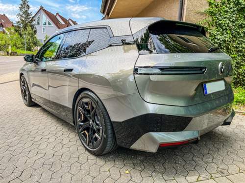

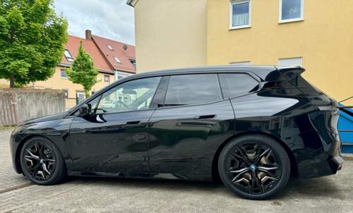

2 cm „Tieferlegung“ machen sowohl optisch als auch in der Fahr-Characteristic mit dem Fahrwerk dem M60 echt was aus.
Vielen Dank an Oliver aka @milk101 für den Tip zu Höhenstandsabgleich bei Ista.
Mein Freundlicher und der dort tätige i-Genius waren gleich voll dabei.
Sorry, dass die Lady auf dem Bild so dreckig ist. Das Bild ist nach intensivem Test auf AB mit schnellen Kurven, Landstraße und Stadt (mit schlechten Straßen) entstanden und das Wetter kann sich heute nicht entscheiden.

Wie darf man das verstehen? Kann man das beim Händler ändern lassen?
Sieht richtig gut aus! ;) (schrie jemand aus den Weiten des Warteraums) :D
@TubeTonic schrieb am 15. März 2023 um 18:18:40 Uhr:
Ja, wenn du dich gut mit deinem Freundlichen verstehst, kann ein für Elektronik / Software ausgebildeter Mitarbeiter vor Ort erst den Fehlerspeicher auslesen und dann mittels Höhenstandsabgleich dem Fahrzeug über soll/ist vorgeben, welche Höhe es haben soll.
Ich habe nach mehreren Gesprächen 2cm gewählt, um die Einstellung von Sturz und Spur zu vermeiden und den Komfort zu erhalten. Die 2cm sind noch im Rahmen dessen, was das Fahrwerk ganz gut regeln kann und berücksichtigt auch, dass das Fahrwerk sich unter Sport ja noch weiter absenkt.
Die eingestellte Höhe bleibt laut BMW auch bei künftigen Software-Updates erhalten.

Aber halt leider nur mit Luftfahrwerk? All jene, die im Herbst ihr Auto ohne LFW bekommen haben, schauen dabei durch die Finger :(

Leider ja. Bin grad am überlegen den 50er in den m60 zu ändern.

Ich hab das schon selbst mit ISTA versucht, aber die haben seit dem iX eine Online-Verbindung zu den BMW-Servern mit Sicherheitsschlüsseln eingeführt, deswegen lässt sich das nicht mehr selbst offline durchführen.

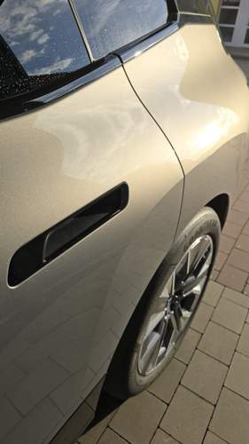

Hat jemand einen Weg / eine Idee wie man diese Rahmen in Matt-Schwarz bekommt?
Kann man die leicht tauschen, oder muss man sprühen ?
Bei mir ist das schwarz, aber ich hatte auch die Option „Exterieur Line Titanbronze“ weggelassen.
.jpg
@benninger01 schrieb am 18. März 2023 um 07:52:51 Uhr:
