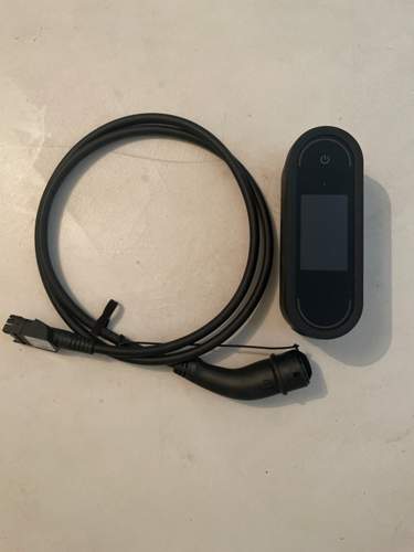

Vielleicht nicht die richtige Kategorie, aber ich habe ein 22-kW-Audi-Mobile-Connect-Ladegerät. Das Problem ist, dass es ein standardmäßiges 2 Meter langes Kabel hat (Artikelnr. 7PP971676CH). es scheint auch einen 6 oder 7,5 Meter zu geben. Weiß jemand, welche Artikelnummer das ist und vielleicht einen guten Webshop, um es zu einem vernünftigen Preis zu bestellen?
Der Stecker an Connect-Ladegerätseite ist speziell für Audi (und VW). Man kan daher nur das Originalteil nützen , was recht teuer ist.
Artikkelnummer 7PP971676BR, €500
