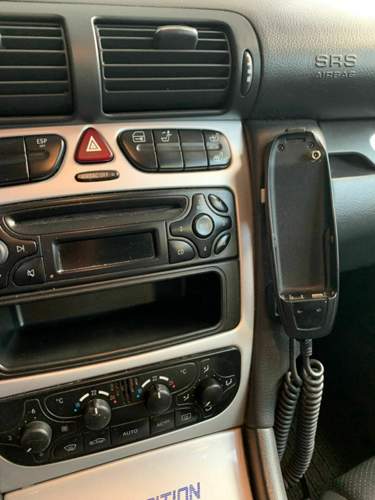

Guten Abend Forum,
Ich habe 2 fragen zur Innenausstattung. Zum einen: kann man die Knöpfe der Klima tauschen? Die fühlen sich klebrig an.
Zum zweiten: besteht die MAL aus Leder (also das Oberteil)? Oder Kunstleder?
Mit freundlichen Grüßen Ekkehard

Also beim Vormopf lassen sich die Klimarädchen leicht abziehen und tauschen. Habe ich gerade gemacht, ein Satz kostet 15 € bei ebay.
Was ist MAL ?
Wieso? Die Fragen passen doch hierher. Klebrige Knöpfe sind beim VFL normal und der Deckel der Mittelkonsole ist mit Kunstleder bezogen.
Ob man die Knöpfe tauschen kann? Keine Ahnung, aber manche lösen den klebrigen Softlack ab und lackieren die anschließend schwarz.

Nix für ungut - aber meine klebrigen Knöpfe hab ich abgezogen, 2 Std. in Seifenlauge eingelegt, und mit einer stinknormalen Handbürste abgeschrubbt.
Sind wieder wie neu, wunderbar schwarz, auch ohne diesen besch..... Softlack. Und Geld gespart hab ich mir auch ;)
Man muss ja nicht immer alles neu kaufen, wenn man das Alte aufbereiten kann ;)
Was die MAL angeht - das "Klebeproblem" (falls Du mit Deiner Frage darauf abzielst) hab ich beim W210, wie auch beim S203 - da hilft wirklich NIX (auf Dauer), außer diesen pappigen Plastikmüll neu beziehen. Mit Leder oder Kunstleder, bleibt jedem selbst überlassen.
Jede(!!) Art von Cockpitspray, selbst mein "Wundermittel" 'ArmorAll', versagt hier kläglich. Wird nur noch klebriger als vorher.
Das EINZIGE, was immer wieder kurzfristig hilft - so für ein halbes Jahr ca. - ist aber tatsächlich Lederpflege mit Bienenwachs!
Hab da schon seit Jahrzehnten so ein Zeug für Motorradsättel, ich hoffe daß es das heutzutage noch irgendwo gibt. Meine alte Dose neigt sich jetzt nämlich langsam dem Ende zu :mad:
Anwendung auf der MAL:
Einsprühen (nicht zu dick), einziehen/abtrocknen lassen. OHNE drüberwischen!
Dann nochmal einsprühen, diesmal a bisserl mehr, da darf es dann schon speckig glänzen - wieder abtrocknen lassen.
Kann schon gut eine halbe Stunde dauern.
Anschließend mit Mikrofasertuch ganz sachte ohne viel Druck "drüberpolieren". Keine Angst, es glänzt dann nicht, bleibt schön seidenmatt. Aber klebt nicht mehr :D Zumindest mal für ein halbes Jahr, manchmal auch länger, bis die nächste Behandlung fällig ist ;)
LG, Mani
Funktioniert bei klebriger MAL

Noch ergänzend, da hier etwas zu pauschal geantwortet wird (was ja bei der Fragestellung nicht zu verübeln ist):
Bei dem großen Klimabedienteil (digitale Anzeige) sind die Knöpfe nicht ausbaubar. Wenn man sich unsicher ist, am besten einfach ein Bild anhängen.. Dann weiß man auch, mit welchem Bauteil man es zu tun hat.
Zur MAL: Es gibt durchaus richtige Mittel für Fahrzeuge, die bekommt man allerdings nicht in den üblichen Läden. Da gibt es nur die übliche Baumarktware. Bürste vom Lederzentrum, deren starker Reiniger und ein bisschen schrubben. Anschließend mit der Versiegelung drüber. Das hebt dann mindestens für ein Jahr... Wenn das auch nicht mehr hilft, weil einfach schon zu lange nicht gepflegt wurde: Schleifpad für Leder und danach mit Lederfresh wieder nachfärben. Anschließend mit der Versiegelung drüber und wer mag macht 2-3 Tage vor Auftragen der Versiegelung noch eine Pflege drauf.
Themenstarteram 20. Oktober 2021 um 7:13
Tut mir leid, ich hätte gedacht auf meinem angehängten Bild wäre die Klimaanlage zu erkennen. Da habe ich wohl das falsche Foto erwischt.
Zum Thema Mittelarmlehne noch mal: ich habe sie mit Lederreiniger und Lederpflege bearbeitet, aber das ist ihr ja nicht gut bekommen. Deshalb eben meine Frage ob es Leder oder Kunstleder ist. Macht denn bei Kunstleder eine Lederreinigung/Lederpflege überhaupt Sinn? Zieht denn das ein?
