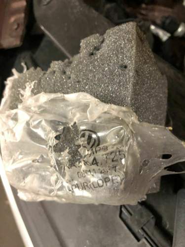

Hallo Community,
war heute bei meinem wegen Öl-Wechsel. Soweit so gut.
Eben abgeholt und hab zuhause natürlich mal in den Motorraum geschaut.

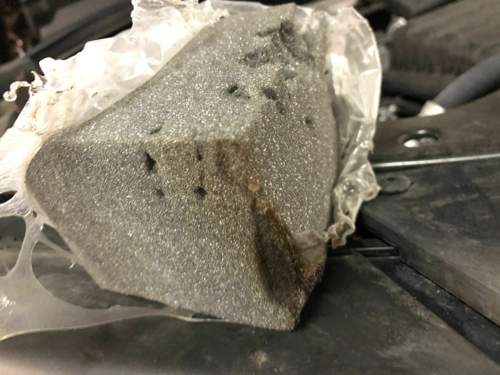

Tja, und da lagen sie dann, zwei in Folie eingeschweißte graue, ich sag mal
„Schwämme“ dazu. Siehe Bilder…
Da steht drauf:
SPAIN MP9; 5NA.864.725; Date: 28 06 2016; -PUR(LDPE)-

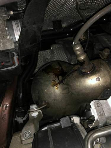

Eins lag links, zwischen einer Trennwand und dem Kühlmittelausgleichbehälter
und der andere rechts, unterhalb am Sicherungskasten. Siehe hier auch Bilder!
Mir sind die beiden Dinger bisher nie aufgefallen und lagen zu 100% nicht da,
wo ich sie eben vorgefunden habe.
Zum einen wo gehören die hin und zum anderen welchen Zweck erfüllen die?
Kann mir hier ggf. mal einer genau sagen, wo ich die wieder reinstopfen soll…
Danke schon mal im Voraus
Schnupfen

Lt. Teilekatalog eines Online Shop (einfach mal gegoogelt, kein Anspruch auf Vollständigkeit):
"Karosserie / Dämpfungen / Geraeuschdaempfung Laengstraeger Nr. 5NA864725, 2 Stck"
-> http://catfans.info/.../ersatzteilnummer.php?...
Würde damit noch einmal zur Abklärung bei der Werkstatt vorfahren.

Die gehören in die Kotflügel, rechts neben dem Sicherungskasten zwischen dem Kotflügel und dem inneren Blech, links in den Hohlraum neben dem Ausgleichsbehälter
Mal dumm gefragt, warum muss man denn die Dinger beim Ölwechsel "rauspuhlen"?
Oder ist das eine Nachrüstung, Servicemaßnahme oder was auch immer und die wurden da reingelegt und dann vergessen einzusetzen?
Bei mir sind die serienmäßig drin.
Sollen wohl zur Geräuschdämmung drin sein
Könntest du mir bei Gelegenheit, freundlicherweise mal davon Bilder machen wie die da drin verstaut werden...

Die Beutel hatte ich beim Installieren der Marderabschreckanlage auch gefunden und gleich Bilder mit Frage hier als 2. Beitrag eingestellt:
Auf den Fotos sieht man auch, wie die "eingebaut" gehören.

Der Hohlraum an der Karrosserie ist bei Diesel und Benziner gleich. Der Fahrtwind könnte hier Geräusche verursachen, die mit dem Schwammbeutel vermieden wurden.
Möglicherweise handelt es sich um eine erst später eingeführte Modellpflege. Der Beutel soll verhindern, dass der Schwamm nass wird und sich dort ein Feuchtbiotop bildet.
