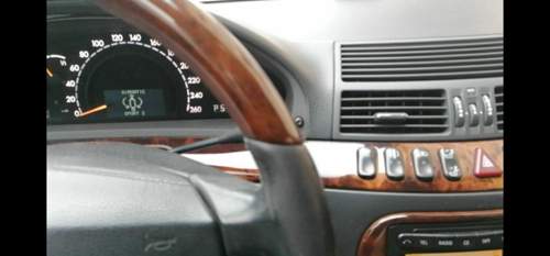

Vorab, b4 wieder lustige Posts kommen: ja, das ist (für einige hier) ein Schrotthaufen, ja, aufgrund eines Gierratensensors der sich nach Kontakt 60 Selbst repariert hat und eines Kontaktproblems des Hydr. Ventils VR geht die Dämpferverstellung grad eh nicht, dennoch erstaunt mich dieses Verhalten.
Nein, ich schieb das Ding jetzt nicht zu ner SD, zumal ich sehr geteilter Meinung über die Kompetenz der MBwerkstätten bin (stetig bemüht), bis jetzt kam ich leider (oder gottseidank) immer durch Nachdenken zu Lösungen die die Ideen der MBNL übertrafen, und Bruchteile der Kosten aufwarfen die die meinten. (bisweilen habe ich den Eindruck die haben wenig bis keine Ahnung und fangen halt mal mit den teuersten Teilen an und wenn alles um den Fehler herum gewechselt ist, ist selbiger ausreichend eingegrenzt.)
Hat jemand ne Erklärung dafür?!

@Rhanie welches Baujahr ist der alte Herr? Das KI zeigt dir eine Dämpferstellung an?????? Wenn ich richtig informiert bin hast du einen VorMopf. Vielleicht hat da mal einer Mopf KI spendiert? Das kann sowas evt. anzeigen
Ist 2002 vormopf, aber manche Sachen haben mich da eh schon erstaunt, gab mal soetwas wie ein Notbremsverhalten, ab wann gab es mitlenkende xenon?
Ich versuche mal morgen ein Foto von ki und Schalter zusammen zu machen, das ki zeigt das halt auch nur so 1-2 Sekunden an, schwierig zu erwischen.

Mach mal bitte ein Bild, wo, in welchem Segment des KI, das angezeigt werden soll??? Mopf oder VorMopf?

Nach dem Starten wird im KI kurz ein displayfüllendes Dämpfersymbol mit Hinweis auf die Stufe gezeigt (bei mir Mopf).

Nachdem die Anzeige anscheinend einen gewissen Seltenheitswert hat gibt es hier mal ein Foto
Img-7025
