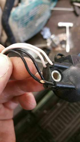

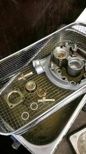

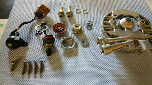

Themenstarteram 8. August 2018 um 20:09
@Der Schwarze 2er schrieb am 8. August 2018 um 20:34:47 Uhr:
Scheinst auf dem richtigen Weg zu sein.
Würde mal schauen ob die Düse angesteuert wird, wenn der Fehler auftritt, könnte ja auch noch an der Verkabelung liegen.
MfG
Es ist vollbracht.
Habe das Oberteil mit Düse und Ansauglufttemperatursensor getauscht.
Eins von beidem war definitiv dulle, denn jetzt läuft der Hobel.
Bin gerade ne gute Stunde ohne Ausfall gefahren.
MfG
Chris
