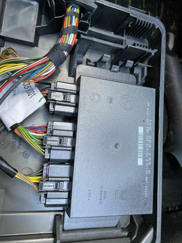

Folgendes Problem an einem Fahrzeug aus der Familie:
Passat 3BG Variant,
Über die Funk ZV öffnet nur die Tür hinten links und der Kofferraum.
Der Rest geht nicht mehr auf, die Schlösser machen auch keine Geräusche mehr.
Die Fahrertür lässt sich noch per Schlüssel direkt ins Schloss öffnen, dabei gehen auch die Tür hinten links und der Kofferraum auf.
Auf der Beifahrerseite geht gar nichts mehr. Die Türen lassen sich sowohl von außen als auch von innen nicht mehr öffnen.
Wie sollte ich nun am besten vorgehen ?
Da die beiden Türen auf der Fahrerseite ja wenigstens noch zu öffnen sind, habe ich an der Beifahrertür jetzt die Tür Verkleidung geöffnet. Den aggregateträger habe ich noch nicht los genommen, weil ich mir nicht sicher bin, wie das mit der Scheibe funktioniert.

Schau mal unter dem Teppich auf der fahrerseite ob da wasser ist. dann hast Du eine Wasserschaden und das KSG hat einen defekt.
Fehlerspeicher auslesen wäre vielleicht auch mal angesagt...
Klinkt nach defektem KSG , vermutlich Wasserschaden . Einfach nach dem mal schauen und ob es trocken ist , wenn nass ist hast schon Treffer versenkt .

Themenstarteram 7. April 2020 um 13:20
KSG ist trocken und sieht top aus.
Fehlerspeicher poste ich gleich.

Hmm dann wird dir nichts anderes über bleiben als mal deine Türen genauer in Augenschein zu nehmen und dort dein Schlösser genauer testen , mir scheint als ob da was voll im Argen liegt (Microschalter usw.) . Dein KSG sieht ja soweit erst einmal gut aus , sagt aber auch nichts über deren Funktion aus , hast hier evtl. ein zweites um zu testen .

Nein habe ich leider nicht. Um an die Schlösser zu kommen, muss ja die Scheibe raus und der Aggregateträger. Da habe ich respekt vor, da noch nie gemacht. Und das noch bei geschlossenen Türen.
Hier noch der Fehlerspeicher :

sieht wohl so aus als ob dir nichts anderes über bleibt , was aber auch noch sein könnte wäre im KSG auf deren Platine eine kalte Lötstelle (was man auch als "Sporadisch" nennt was ja auch in den Fehlercodes gezeigt wird , deshalb auch meine vorherige Aussage mit evtl. einem zweiten funktionieren KSG zum testen was am einfachsten wäre , du kannst hier aber auch dein KSG mal ausbauen und öffnen um zu sehen wie zum einen deine Platine aussieht (auch genau die Lötkontakte ansehen) und ob angelaufene Kontakte oder so vorhanden sind , nicht nur am Stecker sondern auch innen im KSG , gab´s auch schon .
Alles wa sdu hier bzgl. KSG ausschalten und als I.O. abhacken kannst bringt dich näher ans Ziel.
Klar an den Türen ist es nicht suboptimal gelöst aber auch das bekommt man hin .
Er zeigt dir aber auch schon ziemlich genau an was wohl am ehesten einen ab hat siehe 00928 und 00929 aber auch 00912 ist hier nicht ganz außer Acht zu lassen .
