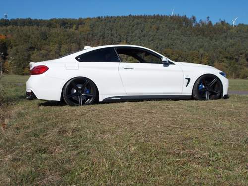

Ich denke vorne 9j et 35 und hinten 10.5j et 38 sind des maximale
Hallo MikeFaze,

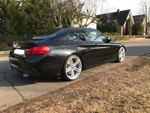

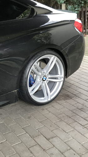

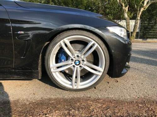

ich habe vorne 9x20 Et35 mit 235 Reifen würden aber auch mit 245er gehen und hinten 10,5x20 Et47 mit 285er Reifen. Karosseriearbeiten waren nicht nötig.
@BMW-06 schrieb am 15. Januar 2019 um 12:37:42 Uhr:
ET 38 hinten geht nicht
ET 47 war schon sehr knapp
@Ozelothunter schrieb am 15. Januar 2019 um 12:57:56 Uhr:
Danke dir, hätte fasst die Größe bestellt. Wäre ärgerlich
Würden VA u HA mit 8.5J x 20 ET 35 mit VA 225/35/20 u 255/30/20 gehen??
Vorne ist es dann bündig und hinten hättest theoretisch noch genügend Luft.
Grüße,
Speedy
Hinten ET 35 sieht dann doof aus
Müsste ich mit Spurverbreiterung (welche Breite ?) arbeiten! Die Felge gibt es leider nur so!!
Das siehst Du dann wenn die Felge montiert ist.

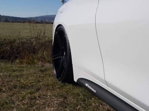

Ich fahr mit der M624 8,5x20 und 255er Michelin PS4S hinten 20er Platten, was einer ET von 27 entsprechen würde.
Heißt bei deiner Wahl (ET35) hättest bei identischer Reifenwahl noch Platz für eine 8mm Platte.
Keine Ahnung ob es Spurplatten mit 8mm gibt, wichtig ist nur das die einen Zentrierring haben.
Ob die 2mm zu einer 10er Platte das Kraut fett machen weiß ich nicht.
Beim verschränken bei der Abnahme war jedenfalls noch Luft.
Ich würde einfach mal warten bis die Räder drauf sind und dann entscheiden.
