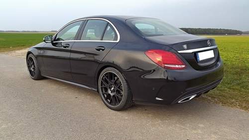

am 14. März 2016 um 17:49
Nach langer Überlegung habe ich mich für die 20 Zoll Schmiedefelgen von AMG (vorn: 8,5 J und hinten 9,5 J) entschieden und finde, die passen dem 205er sehr gut.
Zur Auswahl standen noch die 20 Zoll ZP 2.1 Bronze von Z-Performance, für die es leider kein Gutachten für den W205 gibt.
Anbei die Fotos

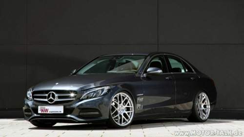

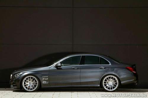

...die Felgen sind das Eine. Mit den Federn das Andere. Damit wirst du zumindest aktuell Beschaffungsprobleme bekommen. Für die S205 4Matik gibt es nach meinen Recherchen noch nichts.
Schau dir mal die Schmid Revelution Gambit an
VA 235/30 auf 8,5 20 ET 40
HA 285/25 auf 10,5 20 ET 50
Um 35 mm tiefergelegt
VA225/35 auf 8,5 R20 ET 40
HA255/30 auf 10,5 R20 ET 50
Bild is 70 mm mit KW V3 tiefer hab es live gesehen
@Cymnic deine Werte sind nicht fahrbar ohne Karosseriearbeiten
