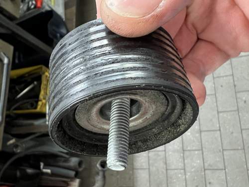

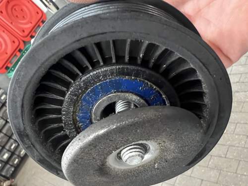

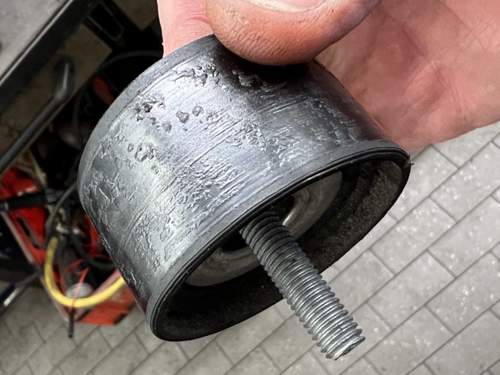

Alle 100000km ist übertrieben das Zeug hält schon extrem lange gegenüber früheren Konstruktionen.
Alle 200000km für die Rollen und evtl. Alle 100000km den Riemen je nachdem wieviel Zeit vergeht für die Strecke.

Den Riemen und die drei Umlenkrollen habe ich bereits erneuert. Mehr auf Verdacht, da ich ein leicht "schleifendes" Geräusch im Leerlauf hatte, der Riemen sah noch super aus nach 100.000km, die drei Rollen allerdings weniger... hat also nicht geschadet, zumal der Riemen keine 10€ kostet.
