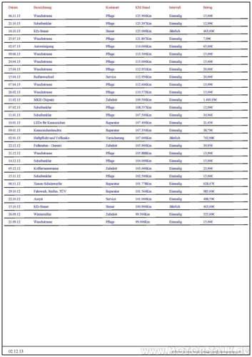

Oft wird hier gefragt, mit welchen Reparaturen man bei hohen Laufleistungen rechnen muss und ob es nicht billiger sei, ein Auto mit geringerer Laufleistung zu kaufen.
Ich habe es ausprobiert: Ankauf s211 220 CDI mit rund 210 tkm. Verkauf ca. 3 Jahre und 94 tkm später. Über die gesamte Zeit habe ich 7.864,13 € für Reparaturen und Wartung ausgeben, das sind 8,42 Euro pro 100 Kilometer. Dabei wurde das Auto immer in gutem Zustand gehalten, z.B. neue Xenon Scheinwerfer als die alten zu dunkel wurden. Mit Ersatzteilen hatte ich eher Pech: Ein überholtes Lenkgetriebe ging zum Ende hin erneut kaputt, da habe ich am falschen Ende gespart (oder den falschen Anbieter erwischt).
Der Wertverlust betrug 7000 Euro.
Wer es ganz genau wissen mag: Die Tabelle im Anhang enthält alle Arbeiten mit Kilometerstand und Kosten. Es sind sehr viele Einträge. Wer genau hinschaut, sieht aber, das ich Arbeiten oft über Wochen verteilt habe. So sieht es schlimmer aus als es ist, man hätte die meisten Arbeiten auch zu den Inspektionszeitpunkten bündeln können.
Mein Fazit: Viel billiger kann man keine E-Klasse im Top-Zustand fahren.
Ich hoffe es hilft jemandem und ich freue mich auf eure Kommentare!

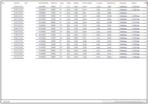

Berücksichtigt man nur die Betriebskosten, die erst entstehen, wenn das Fahrzeug bewegt wird (also Kraftstoff, Pflege, Werkstattkosten, Reifenersatz), liegen die Aufwendungen bei 0,19 € pro Kilometer.
minus die Krafstoffkosten:
Die Kraftstoffkosten beliefen sich auf 19.600,- € inkl. USt und damit auf 0,10 € pro Kilometer.
das wären 0,09€ pro km...
Also bist du um 0,18€ pro km mit dem Gebrauchten billiger gefahren... wow.

Bei 94 tkm fast 8000 Euro Wartung und Reparatur!
Du hast 'n Motagsauto erwischt - oder?
Aber Dein Nachfolger kann sich freuen, hast ja schließlich ne verdammte Menge erneuern lassen.
Das kannst Du nicht ehrich meinen, oder?

Da ist viel in der Liste das man bei 100 tkm Laufzeit vergessen würde ohne mitzuschreiben.
Dann die Sachen die nicht wundern wie Fahrwerksteile.
Und dann Sachen die man so machen kann, aber nicht muß, wie Scheinwerfertausch, Getriebespülung.
Am Schluss die DPF Geschichte mit über 1 kEuro kann ich nicht einordnen, ist aber ein Großposten.
lG

Erstmal danke für die Infos, das war die Mühe wert.
Deinem Fazit kann ich allerdings nicht so ganz zustimmen, wenn man bedenkt, was du alles in Eigenleistung gemacht hast. Das verzerrt natürlich die Summe der Gesamtkosten.

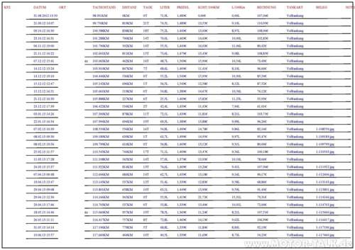

Da kann ich zur Aufhellung ebenfalls beitragen...
Leider nur die Hälfte der Kosten, da die erste Hälfte trotz Sicherung nicht mehr herzustellen war, die Kosten waren aber in dem Jahr davor ziemlich identisch.
Zur Info: die monatlichen Kosten von 200,- € habe ich als Wertverlust angesetzt.
Fahrzeugübernahme Oktober 2011, Statistikbeginn 31.08.2012 bis heute.
Der Unterhalt eines solchen Fahrzeugs ist nicht ohne, jedoch stimmt das Preis-Leistungsverhältnis.
Fahrzeug wurde bis dato bei Mercedes gewartet, das Scheckheft ist durchgehend "Stern"-gestempelt. Ich habe jedoch Fahrwerksreparaturen und Bremsenreparaturen in einer "Taxiwerkstatt" durchführen lassen.
In der Statistik fehlt der jetzt um 1.000 km überfällige Assyst, habe mich noch nicht entschieden, ob der beim :) durchgeführt wird oder ich das Scheckheft "abbreche".
Os777-seite-1
Os777-seite-2
Os777-seite-3
Befremdlich finde ich nur, wenn jemand 8.000 € Wartungskosten auf fast 100.000km als hoch einstuft. Leute, das ist endlich mal jemand, der den Wagen nicht in den Wartungsstau fährt. Und er schafft das auch nur zu den Kosten, weil er vieles in Eigenleistung erbracht hat!
8.000 € auf 100.000km - das sind bei gewöhnlicher Jahresfahrleistung max. 1.500 € pro Jahr. Das ist geschenkt, gerade bei einem Fahrzeug mit der hohen Laufleistung!
Super Bericht, tolle Zusammenfassung! Richtig böse Brocken sind Dir (außer Lenkgetriebe) ja auch erspart geblieben.
