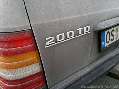

Ich bilde mir ein das es einen 200D als T gibt,
weil einer bei uns in der Nähe steht...200TD steht zumindest drauf...
...oder hab ich doch was verpasst???
am 11. Oktober 2007 um 9:17
@M102
mein ich auch,dass es den gab!Bei mobile gibts welche EDIT: zur Zeit 7 keiner unter 300.000KM:cool:
