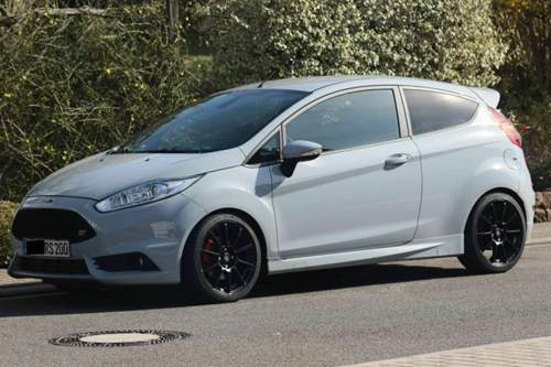

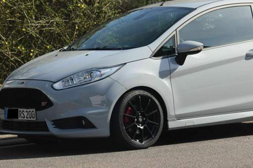

Ich habe mein ST vorne wie Hinten auf 35 mm tiefergelegt mit H&R federn,
jetzt ist natürlich die frage ob ich überhaupt noch spurverbreitern kann ohne den Kotflügel zu bearbeiten.
habt ihr da ne erfahrung schon gemacht und wieviel mm würdet ihr nehmen vorne 20mm hinten 25mm?
Genau so!Zitat:
@GueterslohST [url=http://www.motor-talk.de/.../...gung-distanzscheiben-t4879208.html?...]habt ihr da ne erfahrung schon gemacht und wieviel mm würdet ihr nehmen vorne 20mm hinten 25mm?
Also VA 40mm und HA50mm (also pro Achse).
Ich war heute beim Tuning Werkstatt der sagte mir beim St müssen die Bolzen raus und längere rein damit es geht Ca 400€ mit TÜV.
Vorne 20mm hinten 30mm
Weil zu wenig Platz im radkasten ist. Welche distanzscheiben hast du

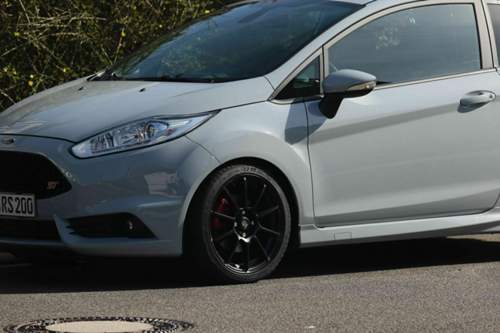

Moin!
Eibach Pro Spacer. Die werden auf den Serienbolzen montiert und haben dann widerrum selber Bolzen auf denen du dann widerrum die Felge montierst.
Sieht dann so aus:
Ach was das ist ja cool kannst mir mal ein Link zu kommen lassen
