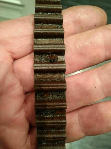

Hallo.
Hat jemand den Rückruf schon machen lassen?
Angeblich lösen sich bei den baujahren 2017 die zahnriemen auf.... Es wird oben durch den öleinfüllstutzen geschaut wie der zahnriemen aus sieht. Für mich klingt das nicht gerade vertrauenerweckend....

Also bei mir wurde der Riemen von Ford kostenlos getauscht aufgrund der Aktion 20B44. Der Riemen wurde mit der Endoskopkamera gecheckt und er sah rissig aus. Fotos wurden an Ford geschickt und dann kam die Freigabe zum Wechsel. Meiner ist BJ 2016 und hat 105000 km runter. Ich hatte auch erst gedacht, dass sich Ford aus der Sache rauswindet, aber es hat alles geklappt und ich hab knappe 900€ gespart. :-)).
Ich war gestern auch bei Ford. Die ganze Sache hat 5 min gedauert und angeblich alles in Ordnung. Meiner ist 2017 Baujahr mit 44000km
Ich war heute bei der Überprüfung (Bj 2016, 130PS, 70.000km)
Es wird der Einfüllstutzen abmontiert und mit der Handykamera ein Foto gemacht.
Mir erklärte der Mechaniker, man würde Flecken auf dem Riemen sehen, was meiner aber nicht hatte. Der Riemen war eigentlich sehr gut erkennbar.
Somit alles ok.
Sie haben schon etliche Wagen überprüft, aber bei weniger als 5 mussten Sie den Riemen tauschen.
