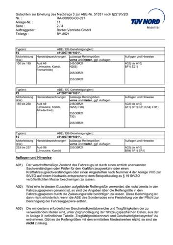

Hat jemand Erfahrung betreffend 21"-Felgen auf dem 4G?
Wenn ja, welche Breite, ET und welches Reifenformat wird genutzt?

Hat hier jemand Infos zwecks Reifengröße?
Vielen Dank

da steht doch im Text nun auch noch
- 21 Zoll Felgen
wer lesen kann ist klar im Vorteil ! ;)

Hab den Händler mit der Bitte um Bekanntgabe der Reifendimension angeschrieben, kam leider keine Antwort. Ich bleib aber dran. Kann aber auch sein das es 275/35/21 sind - so wie beim A7/S7.
VG, Sergio
